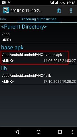

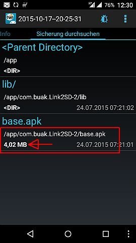

Wie verhält sich die zum internen Speicher gemachte Datenpartition eigentlich im TWRP? Gibt es da dann beim Backup/Wipen keine Probleme?
Die ist dort unsichtbar.
Beim Wipen bleibt der Inhalt der 2. Partition erhalten. Es werden aber die "Symlinks" die das System vom internen auf den SD-Kartenspeicher umleiten, gelöscht. Somit sind die Daten auf der 2. Partition nach Wipe nutzlos.
Das TWRP-Backup sichert nur die "Symlinks", d.h. die echten physikalischen Dateien in der 2.Partition werden nicht mit gesichert.
Hier als Beispiel - 2 "gesicherte" Apps aus /data/app/ - eine als pyhsikalische Datei (Link2SD) und die andere (VNC) ist nur als Link gesichert:
