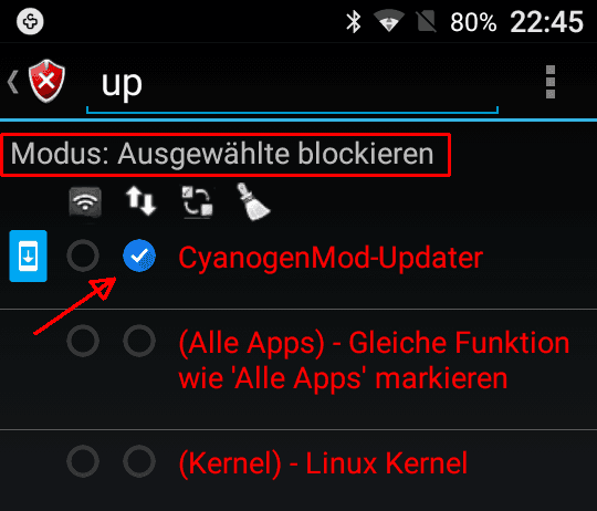

Naja, wenn du weniger tippen willst, dann gibts noch:
a) CM-Updater-App deaktivieren und die Nightly per Browser downloaden.
b) AFWall+ einsetzen und auf "Ausgewählte Blockieren" einstellen und dem CM-Updater dien Zugang zum mobilen Internet verbieten - siehe screenshot.
