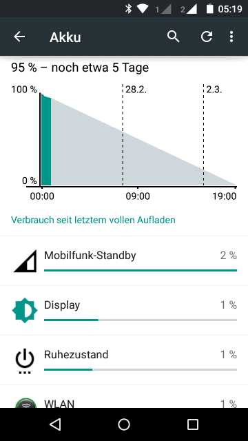

Bei mir ist nach einer weiteren Nacht auch alles in Ordnung. Standby-Zeit mit einer Batterieladung jetzt über 5 Tage. War bei KitKat aber auch in der Größenordung (Habe die meisten automatischen Synchronisierungen deaktiviert).
Keine ungewünschten Datenübertragungen mehr über Mobilfunk!
Chris

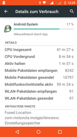

11000 Pakete in 4 Stunden? Das wäre ja ungefähr ein Paket je Sekunde. Das scheint aber was anderes zu sein als die ungewollten Übertragungen alle 10 Sekunden. Wo hast du die 11000 Pakete abgelesen?
Bei mir standen auch 10797 Mobile Paketdaten gesendet, aber das ist alter Traffic. Ich weiß allerdings nicht, in welchen Einheiten hier auf dem Bild Paketdaten angezeigt werden.

@carphone66: Die Pakete ergeben sich aus der Summe von 2 Prozessen, Android Betriebssystem und Android System, hab das eben leider nicht differnziert angegeben. Den Zeitraum wann es angefangen hat musste ich anhand der Akkukurve in etwa schätzen und ca 17Uhr gab es einen merklichen knick nach unten. Alten Traffic habe ich nicht mitgerechnet sondern nur die Werte von heute Mittag, als ich zuletzt nachgesehen habe, von den letzten Werten abgezogen. Sicher sagen kann ich das die Werte trotz funktionierender Wlan-Verbindung wieder massiv gestiegen sind (wie hier Paketdaten gezählt werden weiss ich auch nicht, auch nicht ob hier Pakete doppelt in den von mir beobachteten Prozessen zählen). Was ich ebenfalls nicht verstehe warum sich die Sache bei mir so massiv in den Provider-Datenmengen niederschlägt, bei den meisten scheint es sich ja um einige MB pro Tag zu handeln. In meinem Fall waren es aber in 3 Tagen etwas mehr als 2GB (habe 3GB/Mon, bis Freitag Abend 1,08GB vor Update, Montag Nachmittag überschreitung des Volumens, Mobile Daten laut Android immernoch 1,08GB).
