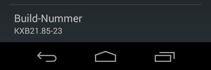

Ich hab die 85-23 und auch keine der beschriebenen Probleme...
Alles in allem läuft das G2 absolut flüssig und top...
