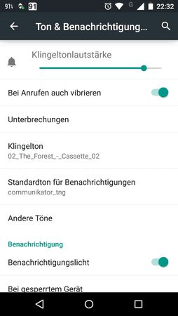

der Standard Klingelton wird bei mir unter Android 5.0.2 nicht berücksichtigt. Im Adressbuch wenn man einen Kontakt kein spezifischen Klingelton zuweist steht Standard, was jedoch ein ganz anderer ist als ausgewählt.
Siehe Anhang.
Hat jemand das gleiche Problem?

The Forrest von "the cure"? Wenn ja, gute Wahl :)
Was sein könnte: Hast du evtl. eine App installiert, die die Klingeltöne überschreibt? Z.B. Dual Ringtone oder so?
Funktionieren denn die kontakt-spezifischen Klingeltöne oder werden die auch irgendwo überschrieben?

heute hab ich auch gemerkt das die Kontaktspezifischen Klingeltöne auch nicht funktionieren es kommt immer ein und der selbe leise Klington...

Wo sind die Klingeltöne denn abgelegt? Externe SD-Karte? Interner Speicher? Vielleicht liegt es daran.
Kannst du denn einordnen, welcher Klingelton da immer kommt?

Externe micro SD Karte.
Nach ausschalten, prüfen der micro SD Karte unter Wintendo und wiedereinfügen geht alles. Sehr misteriös.
Es gibt auch andere Benutzer die das selbe Problem haben.
https://www.android-hilfe.de/forum/...llipop-update-kein-mp3-klingelton.663711.html (gerade gefunden).
Ich bin stutzig geworden als unter Linux die Partition nicht eingebunden wurde. Unter dmesg konnte man sehen das angeblich die Partition defekt ist. fsck konnte ich nicht für die Partition starten. Warum weiss ich nicht.
Windows (7) hat wie gesagt keine Fehler gefunden.

Es kann auch mit dem MTP (USB Zugriff per win. etc. liegen). Da kann man die Partition nicht mehr auswerfen. Vielleicht gehen dann beim schreiben Daten verlohren weil im Hintergrund noch Daten geschrieben werden. Ich fand den klassischen Zugriff (wie ein USB Stick zu handhaben) besser.
Ist glaub ich mit Android Lollipop eingeführt worden.

Prima das es geklappt hat. Ich würde Klingeltöne grundsätzlich auf den internen Speicher packen, schon weil es teilweise ein wenig dauert, bis nach dem Booten des Telefons die SD-Karte gemountet ist. Und ich vermute, das genau in dem Zeitraum bestimmte Sachen eingestellt/zugewiesen werden. Fehlt dann die SD-Karte, gibts Probleme.
