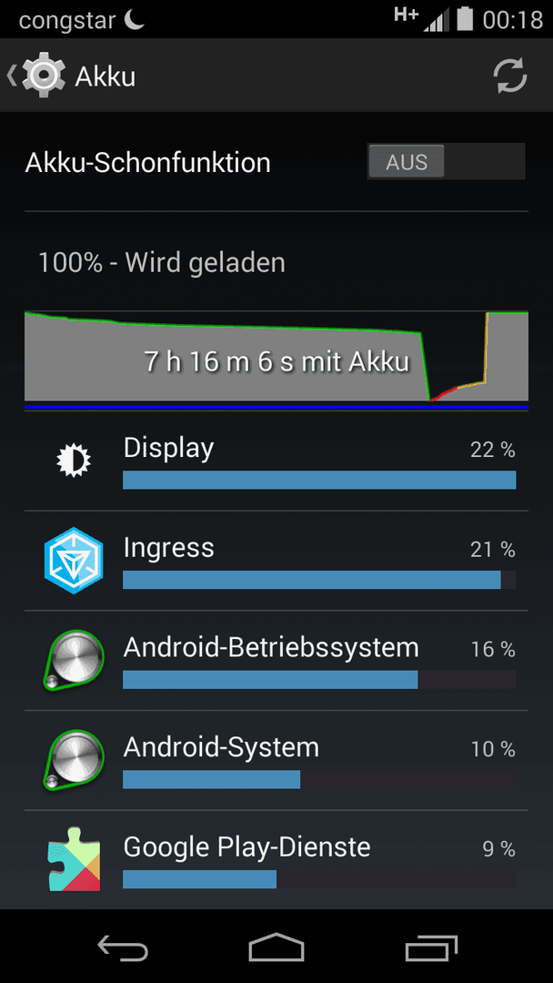

Endlich hab ich dieses Problem auch mal gehabt. Von irgendwas um 80% auf Null in unter einer Sekunde direkt beim einschalten von USB-Tethering.
Handy ist komplett unmodifiziert und nicht gerootet. Zusammen mit dem aktuell immer wieder auftretenden Kamera-Connect-Bug muss ich gestehen das ich das letzte Update nicht sonderlich gelungen finde...
