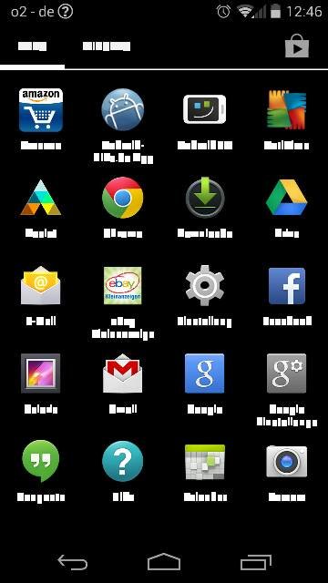

Hi Leute,
Seit heute hab ich das zweimal gehabt, dass ich unter Apps oder Widgets nur einen schwarzen Bildschirm sehe...
Moto g ist nicht runtergefallen,hat keine Displayfolie und lief bis ich gestern das update manuell gemacht habe astrein...update hab ich per in, sdcard ablegen und neu starten gemacht...evtl mal zurücksetzen die Kiste,ich teste es mal...früher gabs bei motos Sachen womit man die HW auf Fehler testen konnte ala radiocomm oder andere progs, gibts da fürs g was aehnliches?damit man die HW checken kann?
Ansonsten läuft und reagiert es wie immer,prima
Gesendet von meinem XT1032 mit der Android-Hilfe.de App
Edit

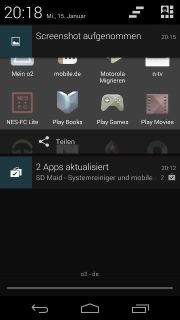

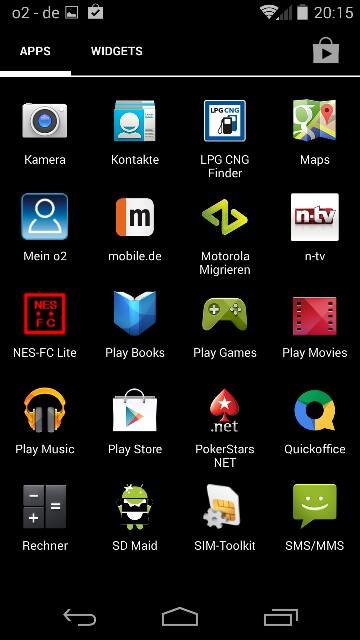

Komisch beim Screenshot sehe ich jetzt was,war eben beim erstellen nicht der Fall war alles schwarz

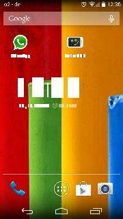

Mit nem Prog aus dem playstore die Hardware gecheckt von Farbe bis touch alles OK soweit
So jetzt aber, das komische ist es tritt nur ab und an auf, moto g reagiert vom Touchscreen her fehlerfrei

Hast du mal probiert die Apps, bei denen das auftritt, zu deinstallieren und wieder neu zu installieren?
Ne ist nicht abhängig von einer APP, sondern im homescreen der Menü button mit den sechs punkten, also praktisch das hauptmenue der apps, darum geht es,.... Ich sehe ja keine apps nur schwarzes Bild.... Wie gesagt tritt nur sporadisch auf und erst seit dem kitkatupdate....

Jetzt grad sowas gehabt wie auf dem screen zu sehen....
Zurückgesetzt hab ich noch nicht, erst sicher ich meine daten und dann probier ich es mal
Was konkret soll auf dem Screen zu sehen sein?
Edit: OK, der Systemfont ist etwas zerlegt. Irgendwelche Launcher oder Manipulationen an der dpi-Zahl vorgenommen?

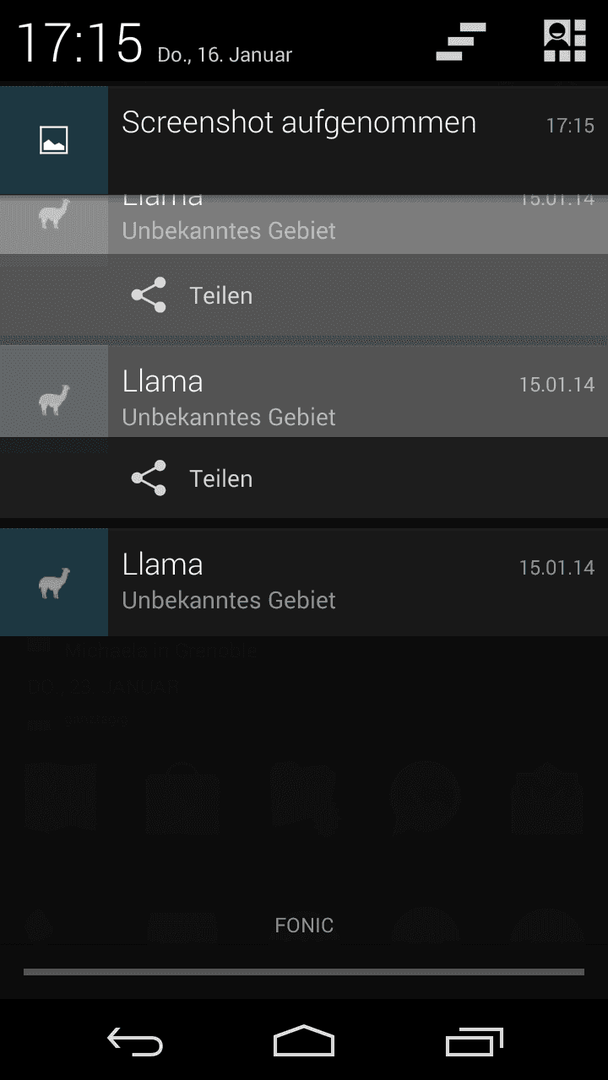

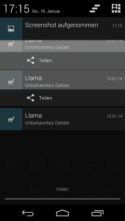

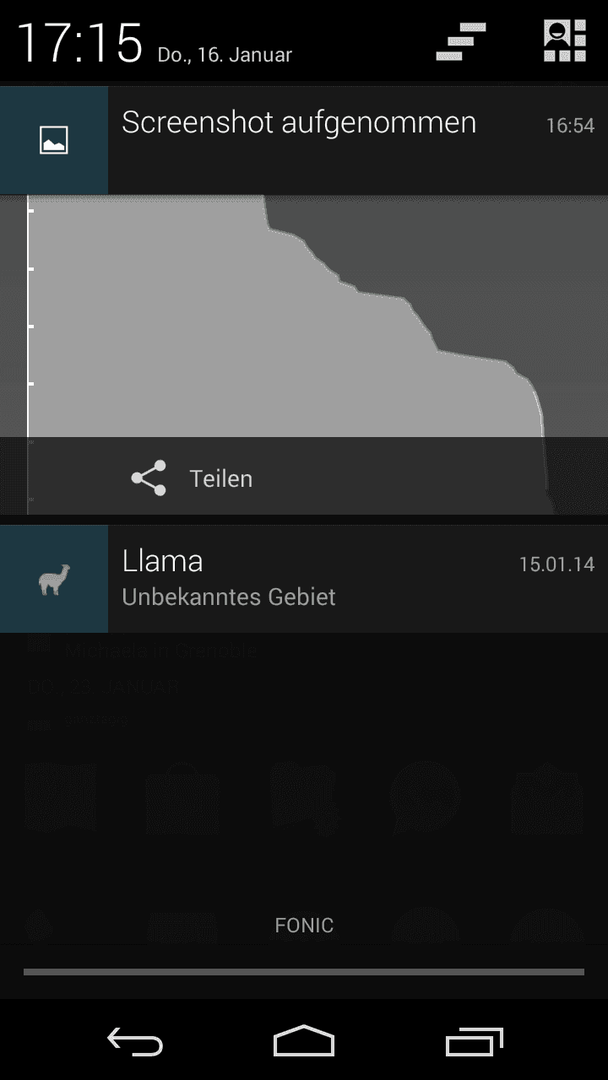

Bei mir ist es jetzt auch mal wieder aufgetreten. Hier die Screenshots

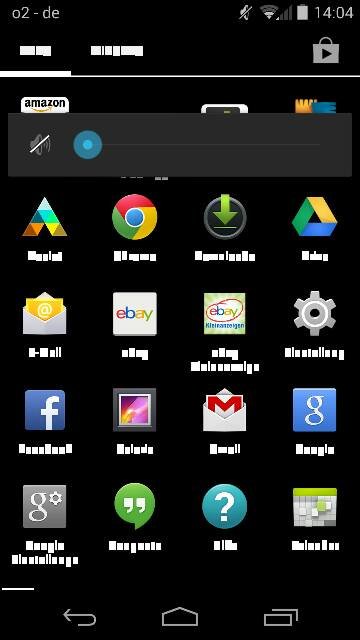

Ich hatte das Problem mit der Schriftart bei den Apps im AppDrawer auch schon einmal. Bei waren aber sogar die App Icons verschwunden, alles sah irgendwie....defekt...aus.
Habe das G vor ein paar Tagen einen Hard-Reset unterzogen.
Seitdem keine Probleme mehr feststellen können.
Ich werde auch ein HW reset machen und wenn dann immer noch Probleme auftreten gehts zum Händler
Nach HW reset bis jetzt keine Probleme mehr
Zu früh gefreut, Problem immer noch da, hab Motorola mal über die Hilfe APP beim moto g im chat kontaktiert, muss echt sagen zügiger netter support, völlig problemlos und der support Mitarbeiter hat mich gebeten die Screenshots per mail ihm zu senden und die schauen sich das Problem an....nebenbei neue screens von den problemen
