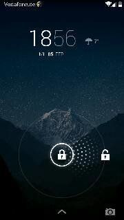

Ob es mit dem update zusammenhängt weiß ich nicht aber in letzter Zeit kann ich sporadisch das Gerät nicht entsperren. Dann friert das Gerät ein und lässt sich ca ne halbe Minute nicht bedienen.
Gesendet von meinem XT1032 mit der Android-Hilfe.de App
Display aus und wieder an sollte das Problem beheben. Allerdings sehe in deinem Lockscreen die Jelly Bean Uhr. Hast du weitere Modifikationen vorgenommen wäre das eine Erklärung.
Leider lässt sich das Gerät nicht bedienen. Ich muss also warten, bis es sich gesammelt hat. Ich habe nur die dashclock extension drauf, aber das auch schon seit einer längeren Zeit.
