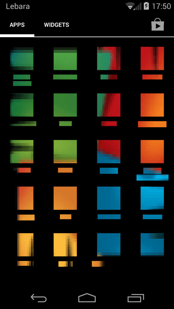

Hallo, ich habe das Problem mit den "zerschossenen" Symbolen auch :confused2:
(Screenshot angehängt).
Werde erstmal einen anderen Launcher installieren, sollte das keine Abhilfe bringen, werde ich mal eine Custom-ROM versuchen.
Gruß Alwin

Ich nutze ja Apex und da kommt es auch 1-2x im Monat vor. Abhilfe schafft dann immer den Launcher, über die Apex Einstellungen, neu zu starten.

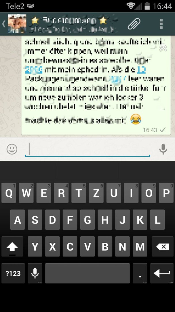

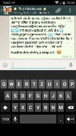

Mir ist nun auch zum 2. Mal etwas merkwürdiges passiert. Das erste Mal kurz nach dem Kauf, als ich eine SMS schrieb und die On-Screen Buttons nicht mehr sichtbar waren. Ich konnte weder zurück, noch die Tastatur schließen oder ähnliches. Es half nur ein Neustart. Da auch noch andere Probleme vorhanden waren, machte ich mal ein FR und alles lief von dort an Super.
Heute passierte mir das Selbe bei Whatsapp. Auch dort konnte ich wieder nichts machen, außer das Gerät neu zu starten.
Edit: Btw. Es handelt sich um die aktuelle Stockrom ohne Root
