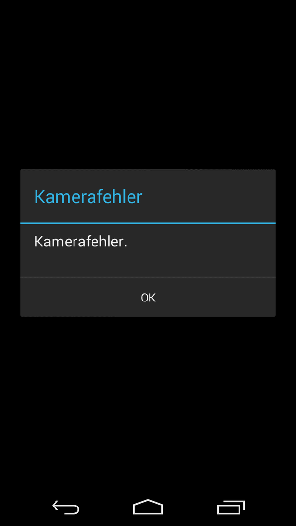

ich wollte gerade mit Whatsapp Fotos versenden/schießen und bekam die Meldung: Kamerafehler.
worauf diese sich verabschiedete/nicht startete. Ein Neustart half. Ist das schon mal bei jemandem aufgetreten?

Ok, ist wieder da. War gerade laufen und fertig und wollte dies mal per Telegram ein Foto versenden/aufnehmen. Da kam die angehängte Fehlermeldung wieder. Über Quick Pick und die Galerie oder Kamera ließ sie sich auch nicht starten. Es half wieder nur ein Neustart...
Das neue Miniupdate ist bereits drauf. Sonst habe ich keine Probleme mit dem Gerät.
//nun hatte ich es schon wieder...ich mach mit dem teil wirklich nix besonderes.

Kann ich bestätigen. Habe den Fehler auch. Allerdings ist kein Neustart notwendig, sondern das erneute starten der Kamera genügt bei mir.
