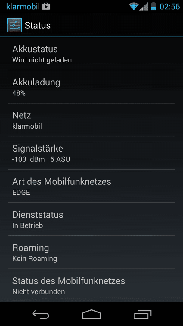

weiß nicht genau ob es ein Bug oder Anzeigefehler ist, aber habt ihr ein ähnliches Phänomen?
Wie auf dem Screenshot zu sehen, werden mir bei aktiviertem Wlan nur graue Netzbalken angezeigt sowie "Nicht verbunden" . Ist das bei euch auch so?
Ich kann raustelefonieren, ob ich anrufe verpasse, weiß ich nicht. Sms kommen an.
Sobald ich Wlan deaktiviere werden die Balken wieder Blau.

Das ist scheinbar so gewollt, aber meines Erachtens blöd gelöst.
Bei allen Androiden ist es so, dass die WLAN oder H+/G Anzeige blau ist, wenn Kontakt zum Google-Server besteht und grau, wenn eben kein Kontakt da ist. Die Netzbalken waren immer blau, egal ob "Internet verbunden" war oder nicht.
Beim Moto G ist es jetzt so, dass die grauen Netzbalken anzeigen, dass keine H+/G Verbindung besteht, dafür aber eben WLAN, wie in deinem Fall.
In meinem Mod im Root-Forum (Netzbetreiberlogo) habe ich das stillschweigend geändert, so dass die Netzbalken immer blau sind, wie es allgemein auch üblich ist. Die Internetverbindung wird wie gehabt über graues/blaues WLAN und H+/G angezeigt.
"Status des Mobilfunknetzes" bedeutet lediglich, dass du nicht mobil sondern über WLAN im Internet bist :)
