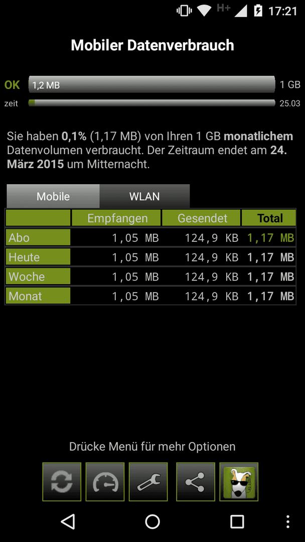

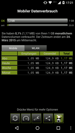

So 3G-Watchdog hat auch ausgeschlagen und bestätigt den 1 MB Mobilen Datenverbrauch im Hintergrund in knapp 1,5 Stunden:

ist für Leute die wie ich nur prepaid haben dann besonders ärgerlich..
habe nur Moat nur 300 mb zur verfügung..

Also bei mir ist definitiv nichts zu bemerken. Ich hab es jetzt auch mit dem Watchdog Pro überprüft.
Ich hab zwar eine 3GB Flat und könnte mit ein paar mb leben, aber das geht natürlich nicht.
Vor allem wenn eigentlich WLan an ist. Da muss Moto schnell handeln.

Bei mir ist auch alles gut, weder mit Watchdog noch mit dem Androidgraphen gibts Verbrauch.

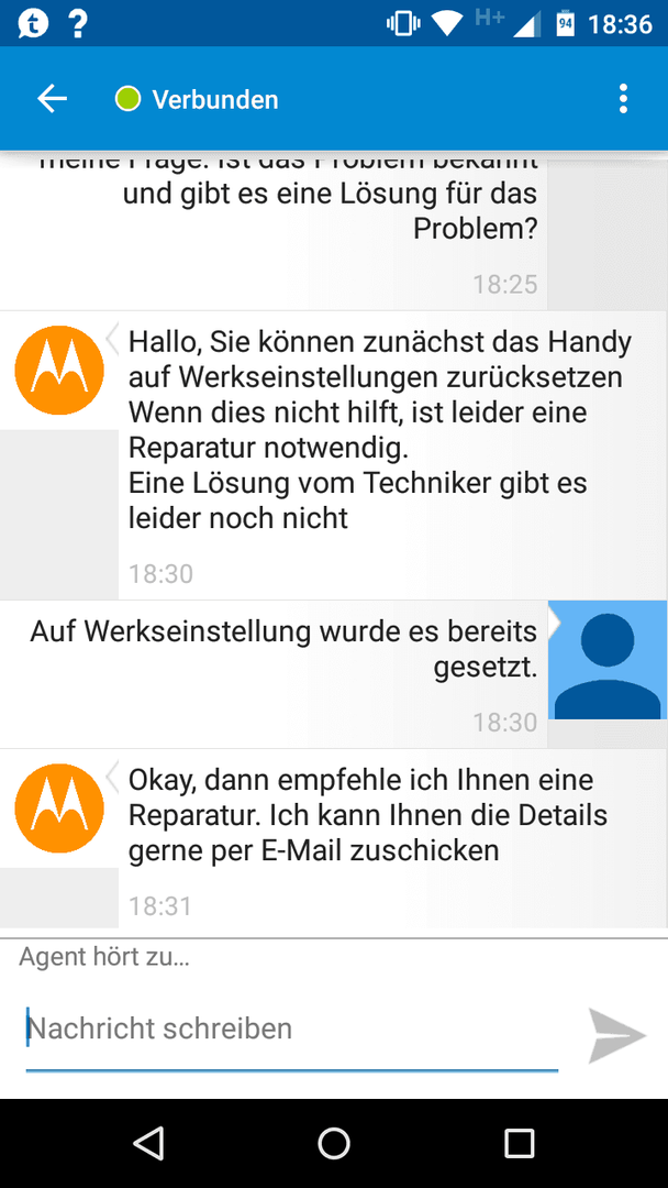

War jetzt mit meinem Latein so am Ende, dass ich den Support per Chat angefragt habe ob das Problem bekannt wäre und was man dagegen machen könnte.
Ja, das Ende vom Lied ist, dass ich es zur Reperatur einschicken soll.
Jetzt frage ich mich bloß ob das überhaupt was bringt!?

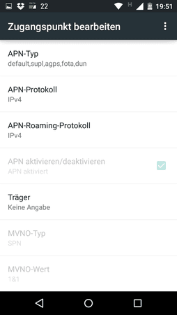

Nein hab ich noch nicht probiert. Im Motorola Forum und der Support hat mir noch einen Tipp gegeben den ich jetzt mal probiert habe. Bekomme nur keine SMS mit den APN Einstellungen!?
das macht ein Handy in der regel immer, wenn eine neue Sim erkannt wird. nicht mit der, die momentan drin is!
vieleicht findest heir deine APN einstelungen deines Anbieters
APN Einstellungen für Surfstick, Router & Tablet PC
Ok, danke.
Weißt wo man den Zugangspunkt *99# bei den APN Einstellungen eingeben soll? Finde den Punkt nicht.
Ok, danke.
Zugangspunkt *99# brauchst nicht. ist für Surfstick gedacht

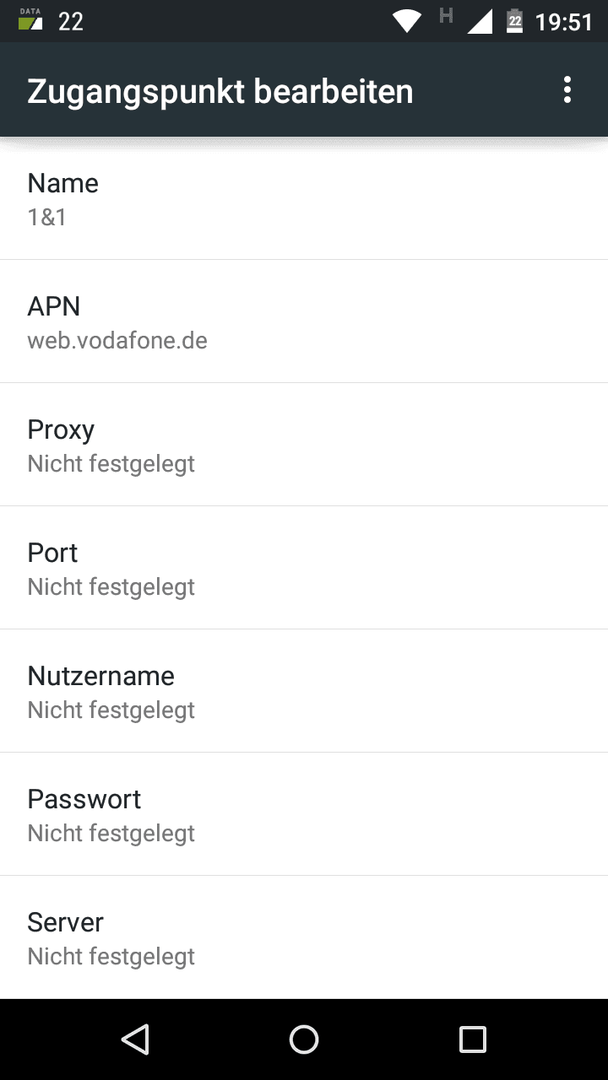

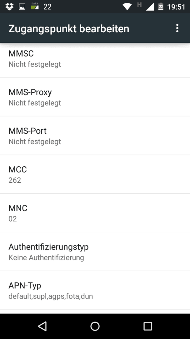

Alles klar. Dann sind die Einstellungen soweit in Ordnung.

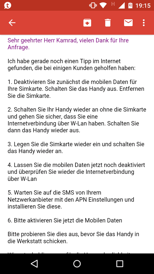

Kurzer Zwischenstand: Bis jetzt scheint der Tipp mit der Simkarte echt geholfen zu haben!
Seit 17.00 Uhr keine heimliche Mobile Datennutzung mehr im Hintergrund. Ich hoffe es bleibt jetzt auch so, dann kann ich nämlich auch mal Lollipop genießen!
Laut 3G Watchdog und der o2 App ist bei mir seit 14 Stunden kein Mobiler Traffic mehr entstanden!
Also, der Workaround mit der Simkarte hat tatsächlich das Problem behoben.

Also erstmal ein Danke an michaelkamerad für die viele Mühe, und das Teilen der Ergebnisse. Für O2 / O2-Subprovider kann ich auch noch eine kleine Hilfe beitragen:
Es kommt nicht automatisch die SMS mit dem APN, die kann man aber im Kundenbereich online anfordern. Einloggen bei dem entsprechendem O2-Reseller (oder bei O2 selber) und im Service-Bereich sollte es eine Option dafür geben.
(Ich habe so dunkel im Gedächtnis, dass in Lollipop 5.0.0 und 5.0.1 auch ein Problem mit den APNs bestand, dass dazu geführt hatte, dass O2-Kunden nicht online kamen, bis sie eine ähnliche Prozedur gemacht haben.)
Reaktionen: michaelkamrad
Danke für die Info.
Aber es ging jetzt auch soweit ohne den APN neu einzutragen und beim nächsten mal weiß ich dann auf jedenfall bescheid.
