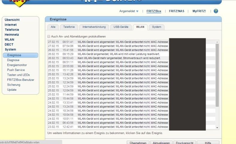

mal eine Frage!!!!
hat schon mal einer ( der das Problem hat) seinen Router ausgelesen und geschaut, ob sein Moto G ununterbrochen verbindung hatte!!
Vielleicht liegts ja daran, das im Standby, die Wlan verbindung kurz abbricht!
wenn ich mich nicht irre, gabs im 4.4.4 die option Wlan anpassen!
bei mir tritt das Problem ansich nicht auf.
nur, wenn ich vom Einkaufen oder sonstigen Heim komm, dauerts teil ewig, bis ich meine verbing zum wlan hab.
daraus kommt die idee wie oben angedeutet
