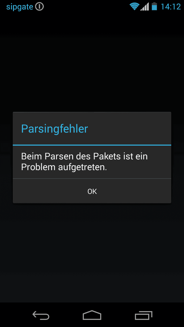

Beim versuch eine Manuell heruntergeladene APK zu Installieren meldet das Gerät gerne mal einen Parsing fehler und man kann die App nicht installieren.
Mittels Reset auf Werkseinstellungen soll das Problem behebbar sein, in meinem Fall aber nicht... Vorschläge? ;)
hier ein Video in der DuRöhre:
Moto G parsing error and FIX (read description) - YouTube
Der macht den Trick über Google-Drive, aber vielleicht nutzt Du es ja sogar. Von Google-Drive aus soll das wohl funktionieren. Will ja aber nicht jeder. Ich habe die Dateien jedes Mal über das USB-Kabel auf den Speicher kopiert, auch die Radio-App. Evtl. liegt es daran? Probier mal nicht direkte Downloads auf das Gerät über Dropbox etc. sondern kopieren mittels PC. Evtl. ist das ein Bug bei dem Moto G. Vor dem Reset klappte aber eben auch das bei mir nicht, jetzt klappt das.
Reaktionen: -=Ryo=-
wie auch im video steht hilft wohl allgemein ein factory reset
Klappt echt... also die Lösung lautet.... APK in Google Drive Hochladen und dann mit der Drive App installieren!
PS: Hatte 2x Resettet ohne Erfolg :p

hmmm.. ich habe das jetzt auch per "drive" gelöst; ohne zu resetten ...
komischer fehler ... - mals ehen ob der im januar bei 4.4 ausgemerzt sein wird ....
Habe auch den Parsing Fehler und mit Hilfe von Drive den Amazon App Shop auf dem Moto g installiert.

Apk über drive geht ja.
Aber Amazon Apps kann ich dann ja nur über die Amazon App Shop Anwendung herunterladen.
Dann kommt der bekannte Fehler.
Na ja . Ich warte noch etwas und setze irgendwann auf Werkseinstellung zurück.
Passt mir im Moment aber gar nicht:mad:
Öhm ich hab jetzt nicht alles durchgelesen - aber hats wer von euch schonmal über die adb bzw nen Terminal versucht?
ich konnte das Problem bisher auch nur über GDrive umgehen.
Zwar lässt sich dann der Amazon-App-Shop installieren, aber wie bereits beschrieben, die vorhandenen Apps aus dem Shop bringen den selben Parsing Fehler.
Einige Apps habe ich aus dem Backup auf meiner alten MicroSD Karte ziehen können. Dort hatte ich mit Titanium Backup vorher immer regelmäßig Backupsa erstellt. Die APKs waren lediglich gepackt und konnten nach dem entpacken und uploaden ins GDrive ebenfalls installiert werden und werden auch von der Amazon App erkannt.

Die Kollegin aus dem UK-Support meinte, dass das Problem bei den Technikern von Motorola bekannt ist und an einer Lösung gearbeitet wird. Bis dahin hilft nur ein Reset, wenn nötig mehrmals. (Empfehlung der Techniker)
