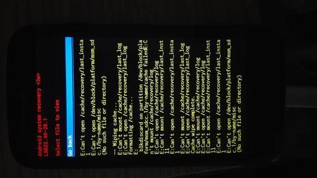

Doch aber der funktioniert auch nicht.
Es kommen immer diese fehlermeldungen. Was koennte ich sonst noch machen?

Danke doch der hard reset funktioniert auch nicht. Es kommt immer di gleiche fehlermeldung. Kann man den auch via pc machen? Garantie ist leider angelaufen, deshalb muss ich das ding unbedingt zum laufen bringen...
