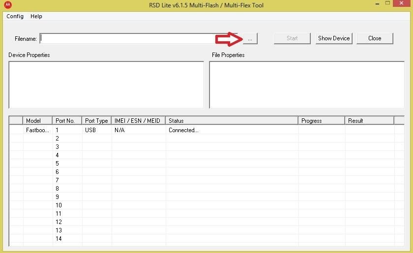

  1. Öffne RSD-Lite als Administrator
  2. suche bei "Filename" deinen Ordner in den du die Firmware entpackt hast. Wähle dort die XML-Datei und drücke den im Bild markierten Button

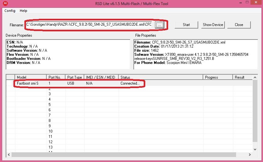

  3. Das Handy im Fastboot- oder Bootloader-Modus mittels des USB-Kabels an den USB-Anschluss am Rechner stecken (ohne Verlängerung und ohne einen HUB zu benutzen) und eine eventuelle weitere Treiberinstallation abwarten.
    (Ab Windows 8: Treiber installieren unter Windows 8 - Android-Hilfe.de)
  4. RSD-Lite sollte dein Telefon jetzt erkennen
    wichtig ist, dass bei Status "connected" steht

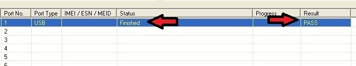

  5. Jetzt gehts richtig zur Sache: Bei RSD-Lite auf "Start" klicken und warten bis alles erledigt ist. Es ist möglich, dass das Telefon mehrmals neu startet. Wenn bei RSD-Lite bei Status: Finished und bei Result: PASS steht, habt ihr alles richtig gemacht und könnt das USB Kabel abziehen. (oder aber, wenn das Telefon einmal vollständig gebootet hat und der Willkommen-Bildschirm erscheint)
Beim Flashen des 4.4.4 Images auf meinem Moto X (2013) kommt es dazu merkwürdigerweise nicht.
Nach dem Flashen ist es einmal neugestartet und dann direkt im "Willkommen" Bildschirm des Systems gelandet.
RSD-Lite zeigt weiterhin "In progress" unter Result an. Unter Status steht jetzt "Please manually power up this phone."
Ich konnte das System normal einrichten und nutzen.
Sollte das passieren, muss man also keine Panik haben :)
