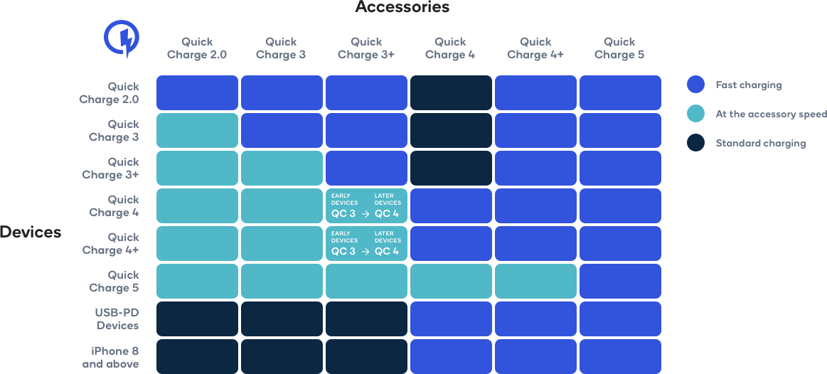

Die QualComm 18W werden aber nicht mit 6V erreicht sondern bei 9V. Mein 27W Netzteil beim One Hyper kann QC3/4 und USB-PD (Mit Analysegerät ausgelesen). Netzteile können verschiedene Modi. Welche Modi dann das Mobiltelefon kann ist wieder was anderes.
Schau dir zu deinem Link die Kompatibilitätsliste an. Motorola sagt immer TurboPower, bei den gelisteten modellen mag es QC3 sein, aber mehrheitlich Power Delivery. Meins sagt Zum Beispiel "TurboPower 30"(27W) das ist Power Delivery.
Die Liste ist auch alles Anfang 2019 oder älter.
Alles unter QC4+ wird vorraussichtlich das G30 nur mit Standardgeschwindigkeit (10W) laden außer ein Netzteil unterstützt explizit USB-PD (Was eine USB-C Buchse am Ladegerät anzeigen kann).
z.B. hier PD mit 18W.
Aktuelle Motorolas sind evtl QC4+ aber ohne Abwärtskompatibilität daher der eigene Name 🤔 😉.
@chrs267 ich Wette mit dir dein verlinktes TurboPower Ladegerät wird das G30 auch nur mit Standardgeschwindigkeit laden!
Quick Charge 5 | Fast Charging Technology | Qualcomm

USB-PD hat aber immernoch genug Lücken um trotzdem inkompatibilitäten hervorzurufen.
Nochmal doof gefragt. Von welchen Mobiltelefonen/Dritt Herstellern Jahrgängen stammen deine getesteten Netzteile? Gern ne Liste.
"Aktuelles" QC ist nur >4 . QC4/5 läuft unter einem Teil der USB-PD Bedingungen die für sich selbst aber weiter gehen um Leistungsstarke Laptops versorgen zu können.
