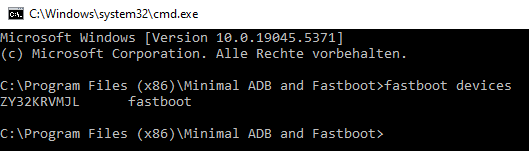

1.13 Befehl: fastboot devices ---> überprüfen ob das Flachfon ordentlich an das ADB angebunden ist

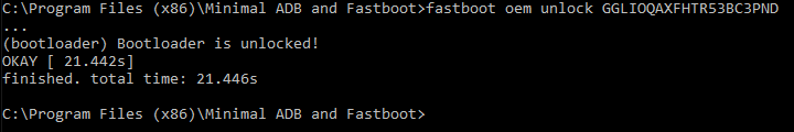

1.14 Bootloader entsperren mit Befehl: fastboot oem unlock UNIQUE_KEY
Es wird angezeigt:

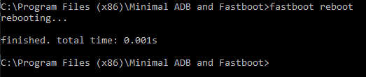

1.15 evtl. noch Befehl: fastboot reboot
Es wird angezeigt:

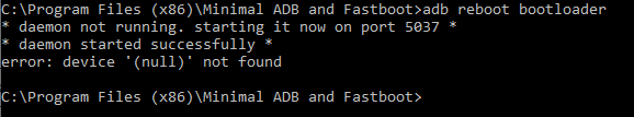

2.7 Flachfon mittels ADB in bootloader-Mode versetzen mit Befehl: adb reboot bootloader
Es wird angezeigt:

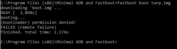

2.8 TWRP starten mittels ADB auf das Flachfon mit Befehl: fastboot boot twrp.img
Es wird angezeigt:
