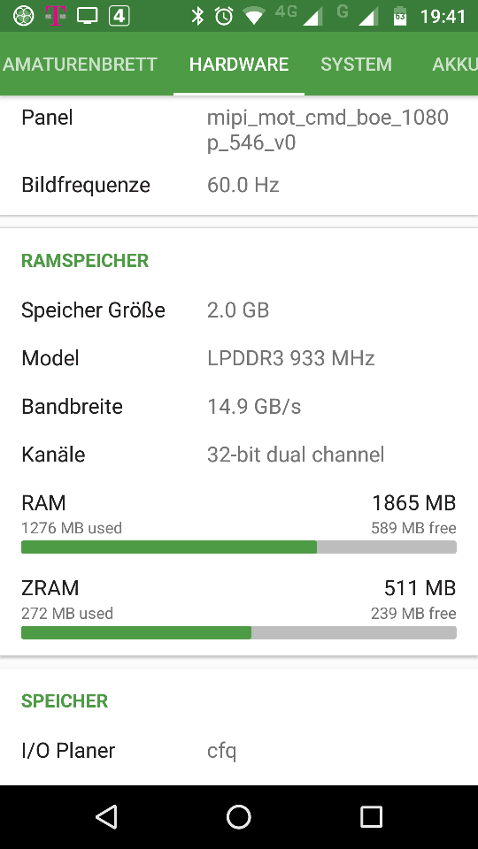

Liegt anscheinend am Display. Laut xda gibt es 2 verschiedene, einmal 'boe' und einmal 'ldg' (oder so ähnlich.). 'boe' macht bei keinem Nutzer Probleme, das andere ist wohl schlichtweg nicht geeignet für die Konfiguration (scheint farblich im Grenzbereich arbeiten müssen?)
'DevCheck' kann das auslesen - du scheinst aber kein gutes zu haben.
Ich hab auch nicht das 'boe', bislang aber keine Probleme.
Edit
Ach, man sollte beim burn-in das Teil mal ne Weile weglegen damit sich das regenerieren kann.
Hab mir die App runtergeladen und wollte sehen welches Display ich habe, aber hab es nicht gefunden. Unter welchen Punkt findet man denn die Info?
Reaktionen: Horst22
Jetzt hab ich es auch gefunden, danke dir :) mit boe muss ich mir ja dann eher keine sorgen machen
ich dann wohl auch nicht :biggrin:
