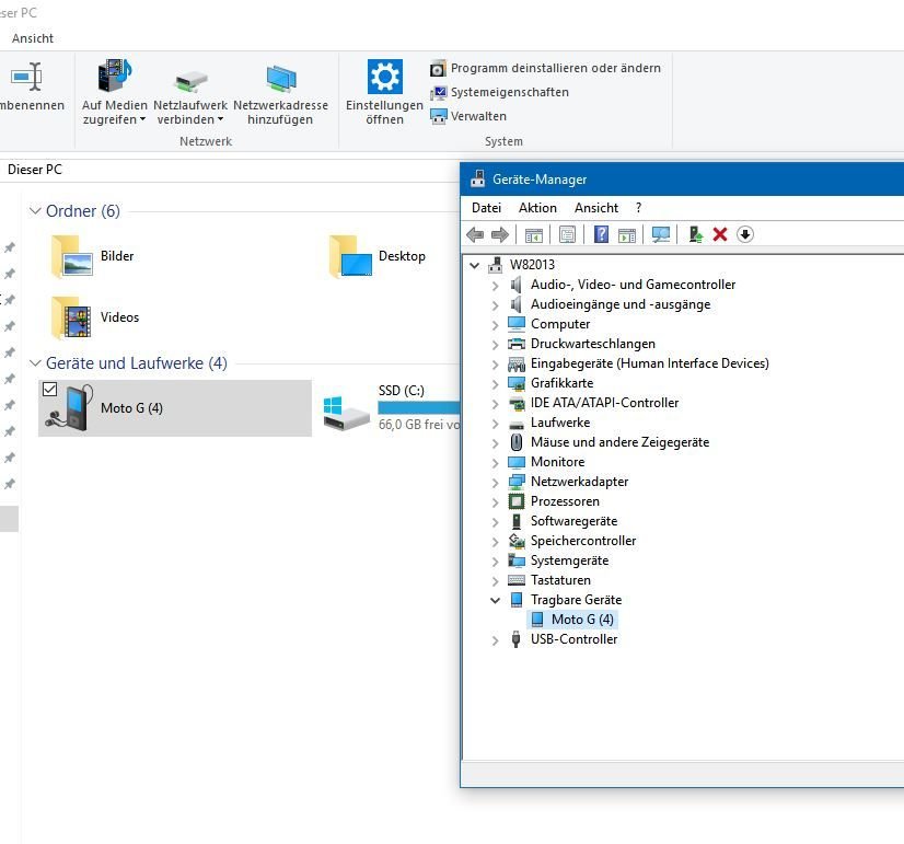

Deinstallier doch mal den "Motorola Device Manager" ... vielleicht beißt sich der mit der normalen Erkennung des G4s als MTP-Gerät.
Läuft hier auf Win10 ohne Murren (Windows 10 komplett aktuell, inkl. Anniversary Update).
Im Gerätemanager taucht es unter "Tragbare Geräte" auf, und im Explorer steht es bei "Dieser PC" unter "Geräte und Laufwerke".
