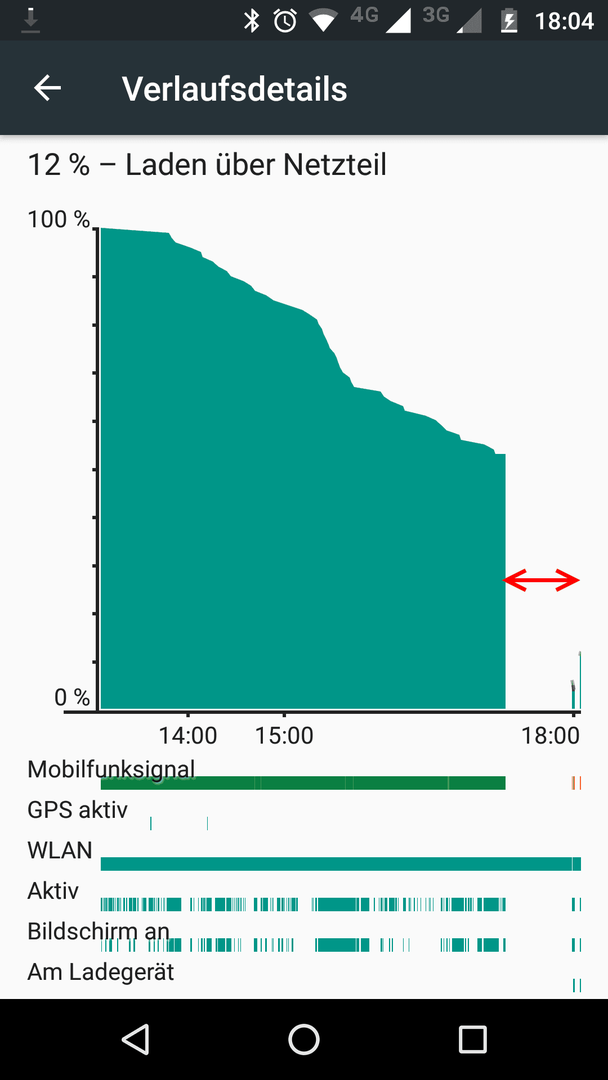

Ich fürchte, dass mein Akku im eimer ist, Als Screenshot habe ich mal den Akkuverlauf hochgeladen, man beachte die roten Pfeile.... von jetzt auf gleich Akku plötzlich leer.
Gibt es eine Anleitung wie man den wechseln kann? Am besten für leute wie mich die nur bedingt mit Werkzeug umgehen können. Und wenn möglich / Bezahlbar hätte ich auch gerne ein Original Akku

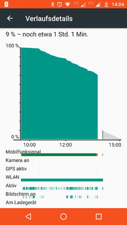

Screenshot_20170201-140453.png von ca 50% auf 9 % in 1 Sekunde
