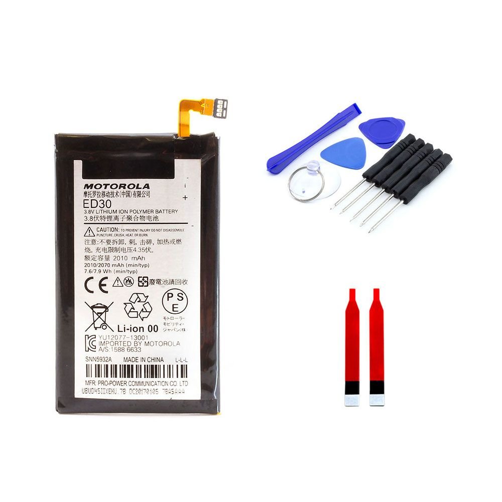

Ich habe den Ersatzakku von Atlanto.de heute in mein Moto G4 eingebaut:
Der Akku ist deutlich kleiner als der Originalakku (der drin war) und auch die Beschriftung ist anders.
Keine Ahnung, ob Motorola das Akkudesign geändert hat oder ob es trotz der Angabe "ORIGINAL" in der Arikelbeschreibung kein Original Akku ist.

Ich tippe mal, dass es kein Original ist.
Ich würde mich auf ein Foto freuen...
Reaktionen: Sljo
Habe leider nur eine Kamera in meinem Moto G4 - sonst hätte ich den Größenunterschied eingebaut im Gehäuse fotografiert.
Hier Fotos vom neuen "Original Akku" von Akku Original Motorola Moto G4 Plus / GA40, 3000mAh
Und hier Fotos vom Akku, der im Moto G4 eingebaut war:
Reaktionen: HerrDoctorPhone und -FuFu-

Ich habe mich an den Kundendienst von atlanto.de gewendet und auf die deutlichen Unterschiede zwischen dem Original Akku (der von Motorola eingesetzt wurde) und dem von atlanto.de gelieferten Akku hingewiesen. Darauf wollte man sich mit dem Lieferanten in Verbindung setzen. Heute erhielt ich die Antwort per Mail (der relevante Teil):
[.....] ich habe Rücksprache mit unserem Importeur gehalten. Die Akkus sind ab Werk neu/anders gelabelt worden und haben die Funktionalität der Ihnen bekannten Akkus. Ich bitte Sie diesen Akku einzusetzen und zu nutzen. Sollten Sie sich dennoch unsicher sein, so nehmen wir den Akku zum Widerruf zurück. [....]
