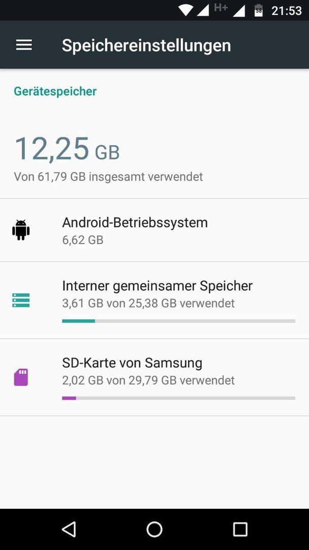

@Klabautermann2345 Es bleibt wie unter Marshmallow, keine Sorge ...
Reaktionen: Klabautermann2345
