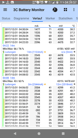

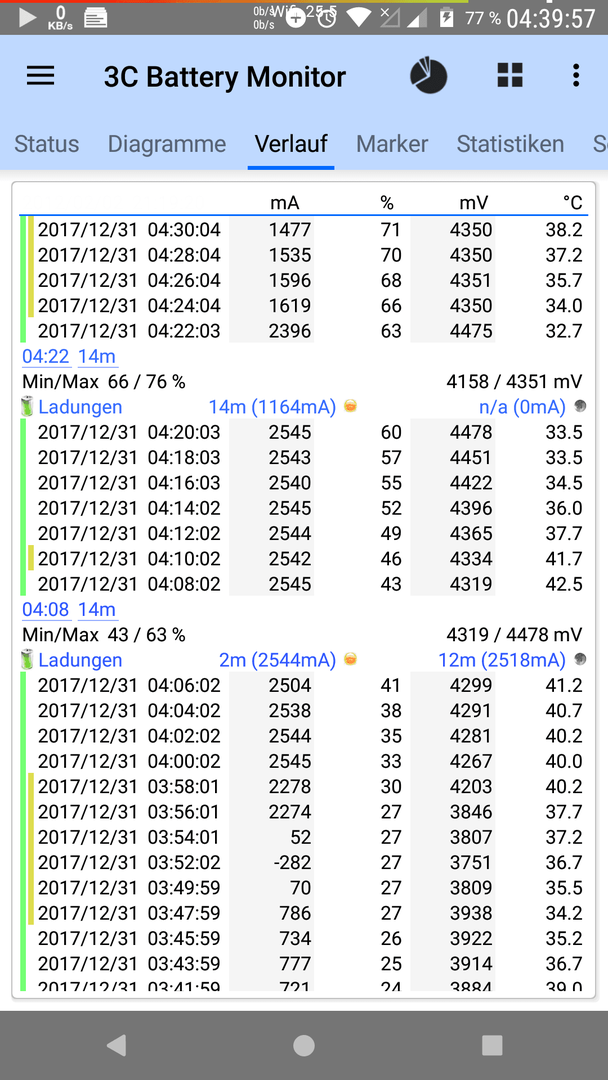

Beim Laden zeigt mir die App Battery Monitor Widget - kurz BMW - bis zu 43 Grad an. Wenn ich aber das G4 auf ein Gel Pack für Verletzungen lege ( Gel Pack hat Zimmertemperatur), zeigt mir BMW nach fünf Minuten 37° an und nach zehn Minuten 33 Grad an...
Überschlagen kann ein ungekühltes Gel Pack das G4 liegend mit dem Display auf dem Gepäck um 10 Grad senken.
Das sieht vielleicht nicht besonders schön aus, ist auf dem Schreibtisch auch nicht unbedingt praktisch wenn man sonst die Bilder seiner Liebsten als Diashow laufen lässt, aber zeigt wie einfach man die Temperatur vom G4 im Rahmen halten kann.
Ein Metallständer ohne Schutzhülle am G4 wäre hier definitiv einem Gummi Bumper oder Leder-Etui eingewickelten G4 auf einem Holz- oder Plastikständer vorzuziehen.
... zumindest wenn die Schnellladung im gange ist... ( bei 30 - 65% Akkukapazität)
Reaktionen: Schnirkel78
