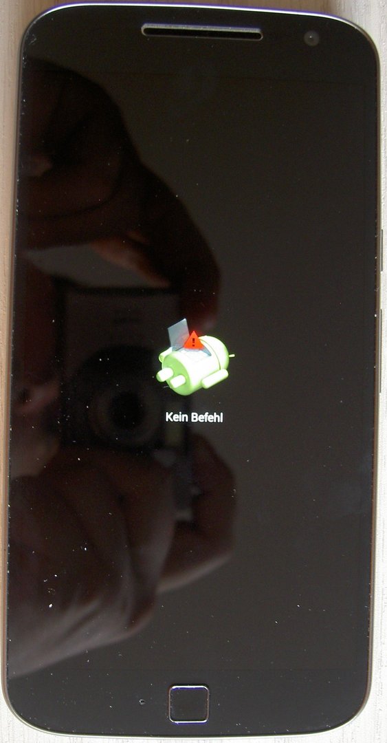

Das Handy lief problemlos, bis irgendwann der Patch für Android 7 kam. Nach dem Reboot, beim Installieren kam immer wieder dieser Screen:
Also habe ich erst über Recovery-Mode den Cache gelöscht. Dann habe ich ein Soft Factory Reset über die Android-Einstellungen ausgeführt. Der Fehler blieb bei jedem Installationsversuch.

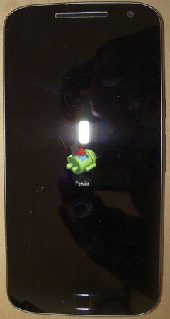

Allerdings komme ich seit dem Factory Reset noch nicht einmal mehr in den Recovery-Mode. Wenn ich es über Bootloader und dann "Recovery Mode" oder über Minimal Adb mit
adb reboot recovery
versuche, kommt seit neuestem immer dieser Screen:

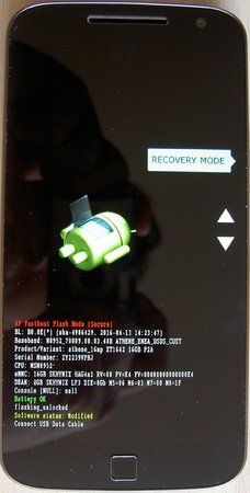

Beim Booten in den Bootloader wird dieser Screen angezeigt:
Was mich hier stutzig macht, ist die Zeile "flashing_unlocked"... Der Bootloader ist ja schließlich gesperrt, aber Flashing trotzdem möglich?
Wenn man mit
fastboot getvar all
die Variablen ausliest, bekommt man unter anderem
(bootloader) secure: yes
Der Bootloader sollte also gesperrt sein.
Und was heißt
Software status: Modified
??? Das Gerät sollte eigentlich bis auf ein paar Apps im Ursprungszustand (Android 6) sein... Ich weiß nicht, was der Vorgänger gemacht hat, aber irgendwas scheint da gar nicht zu stimmen.

Hallo, also wenn ich das richtig verstehe, bootet das Gerät noch in Dein System und Du kannst es nutzen? Nur das Recovery ist weg und es verweigert die OTA Updates? Wie auch immer, ich würde an Deiner Stelle Android 7.0 selbst flashen und zwar gleich die letzte Version von diesem Mai. Hilfe dazu findest Du z.B. hier:
G4 Bootloader lässt sich nicht sperren und Updates werden abgebrochen
Da ist das ganz gut erklärt und scheint Deinem Problem zu entsprechen. Soweit ich weiß, darf man kein Downgrade des Bootloaders/Basebands machen, da man sonst einen Brick produziert, weil die Partitionen dabei verändert u. verschoben werden. Deshalb lieber gleich das Neueste von hier:
Stock N Firmware [Apr 01 Security Patch][fastboot]
Da warst Du bei Sourceforge eigentlich schon ganz richtig, nur solltest Du dann gleich von
Stock ROM - Browse /Motorola/athene/N 7.0 at SourceForge.net
und die Datei von 2018-05-03 nehmen.
Ich habe immer genau diese Firmware Updates von der XDA Seite geflasht und danach wieder Lineageos drüber geflasht. Gab noch nie ein Problem... Ob man die Firmware inkrementell updaten muss, weiß ich nicht genau, glaube ich aber nicht - vielleicht hat da ja jemand anderes hier Erfahrung zu?
