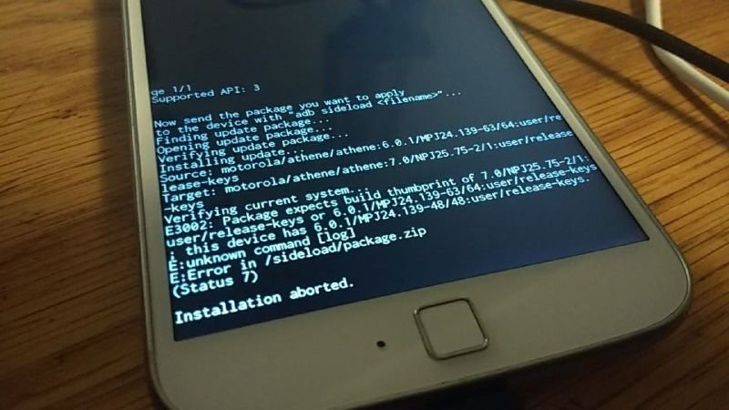

Seit nun mehr einigen Stunden versuche ich das Nougat-Update auf mein G4 Plus zu spielen. Leider funktioniert dies nicht. Da mein Gerät mit perm. TWRP, root und xposed ausgestattet war, flashte ich nun ein Factory Image, welches alles wieder auf Stock setzen sollte.

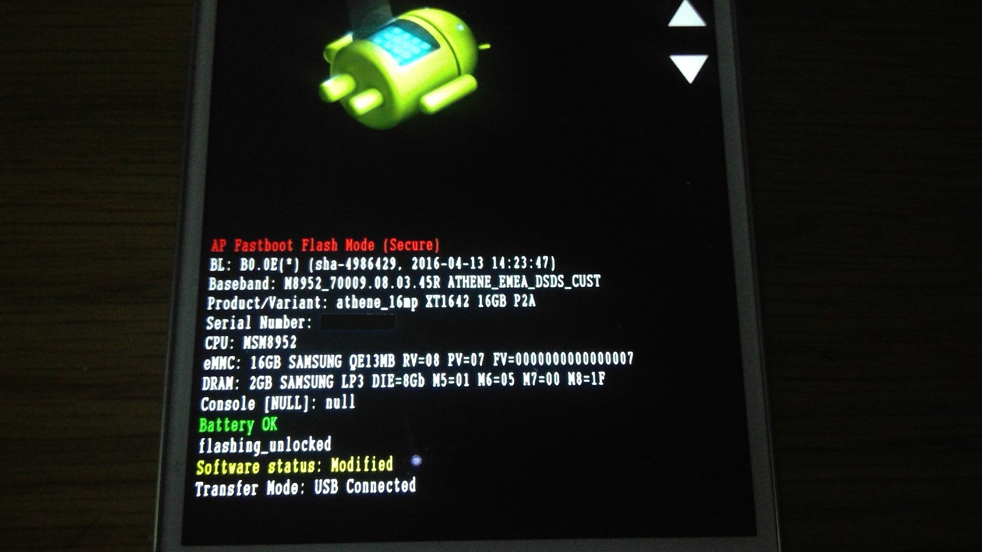

TWRP, root und xposed sind nun auch weg, trotzdem weißt der fastboot-Modus immer noch einen modifizierten Software-Status aus. Installiert ist aktuell MPJ24.139-48, welches ich über Sideload auf MPJ24.139-63 bringen wollte. Hier bricht die Installation aber mit Status 7 ab. Dann versuchte ich den Bootloader wieder zusperren (fastboot oem lock), was aber ebenfalls nicht funktioniert. Hier liefert er folgenden Ergebnis:
(bootloader) Flash valid Android images now
(bootloader) Then re-run this command to lock
Das selbe Ergebnis liefert fastboot ebenfalls, nachdem ich ein weiteres Factory Image geflasht habe.
Auch ein direktes Update auf Nougat, nach dem Factory Image funktioniert nicht.
Ich bin nun echt am Ende mit meinem Latein. Auch bei xda konnte ich leider keine Lösung finden, welche mir hilft. Ich hoffe nun, dass mir hier irgendjemand bei der Lösung dieses Problems helfen kann.
Ich möchte einfach nur noch meinen bootloader locken und auf Nougat upgraden. :-(

Laut dem Screenshot bist du momentan auf "This devices does have MPJ24.139-48".
Du hast versucht von MPJ24.139-63 auf NPJ25.75-2 zu kommen.
Das Device hat aber noch nicht (die für dein Phone passende) MPJ24.139-63 erhalten, was die Voraussetzung ist.
Deswegen hat der Installer dir den Abbruch-Fehler geworfen.

Bereits beim zweiten Schritt meint fastboot, das boot Image sei nicht signiert oder korrupt.
Im fastboot-Modus wird am Gerät selbst auch unter Software status: Modified angeben. Und als BL (wird wohl der bootloader sein?) steht nur B0.0E(*) (sha-498629, 2016-04-13 14:23:47)

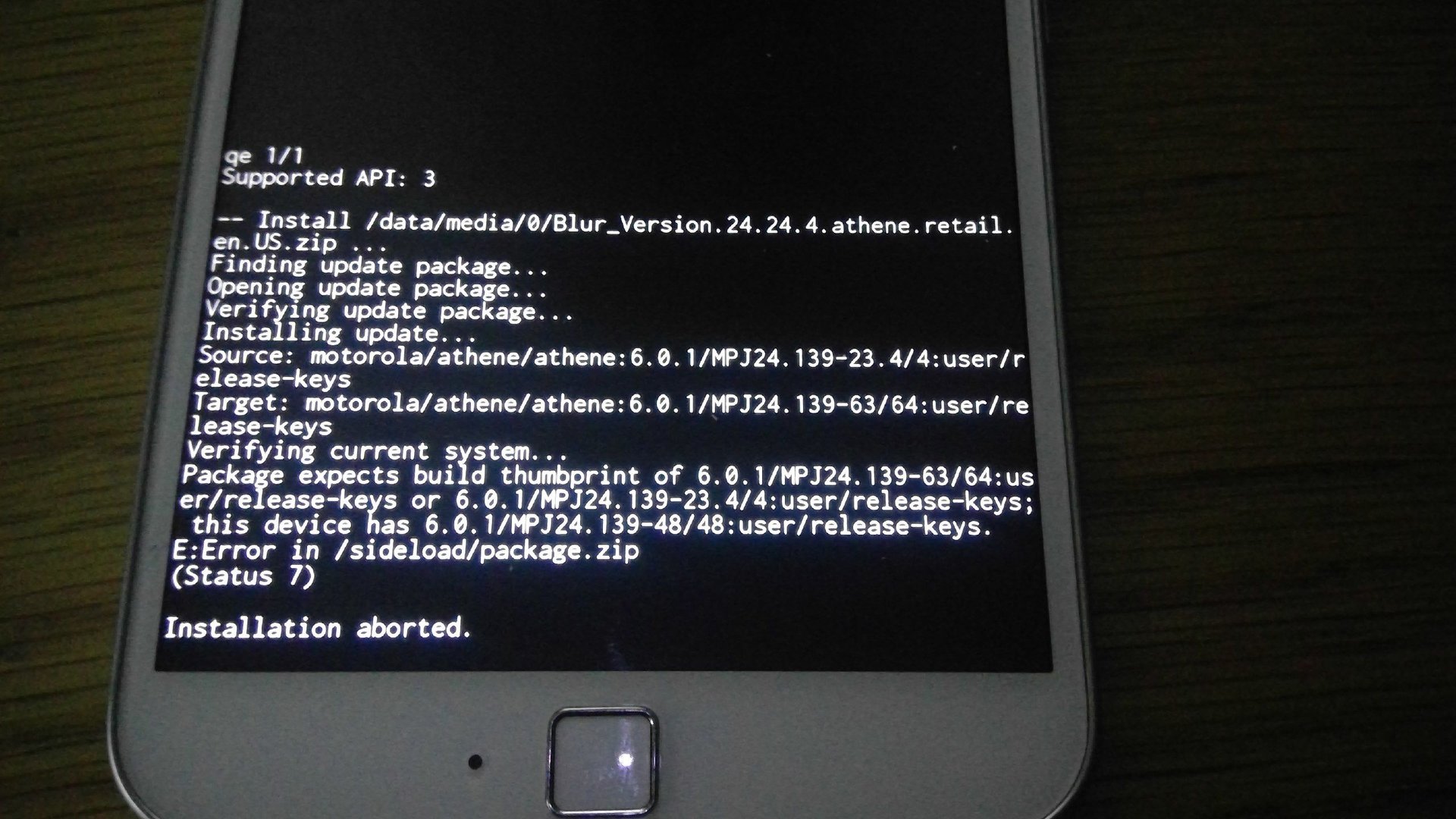

Ich hab mir das besagte OTA-Update für MM nochmal als Sideload-ZIP besorgt und versucht im Recovery zu installieren. Auch hier bricht die Installation leider ab. In Android selbst bekomme ich sonst nur die Auskunft, dass mein OS auf dem neusten Stand sei.
Du hast ein EU Phone, kein US Phone und versuchst ein OTA für ein US-Phone zu flashen.
(Dein Baseband ist ja auch EMEA = Europe/Middle East/Africa)
Der Bootloader ist noch der selbe.

Also das OTA hier im Forum ist schon korrekt, auch wenn dein Phone RETEU ist, war das Update RETUS. Ist beim Moto Z jetzt auch so, alle Versionen bekommen das selbe OTA Update und haben dann trotzdem noch RETEU oder RETLM etc.
Warst du schon mal auf einem Nougat Build? Falls nicht probiere nochmal das Full Stock Image zuflashen hier aus dem Forum.
Auch wenn er bei Boot.img einen Fehler anzeigt das es nicht signiert sei.

Ich hab jetzt die Version von @ooo versucht zu flashen.
C:\Users\bjoer\Desktop\Stock>fastboot getvar max-sparse-size
max-sparse-size: 268435456
finished. total time: 0.013s
C:\Users\bjoer\Desktop\Stock>fastboot oem fb_mode_set
OKAY [ 0.009s]
finished. total time: 0.010s
C:\Users\bjoer\Desktop\Stock>fastboot flash partition gpt.bin
target reported max download size of 536870912 bytes
sending 'partition' (32 KB)...
OKAY [ 0.011s]
writing 'partition'...
(bootloader) Security version downgrade
(bootloader) Image primary_gpt failed validation
(bootloader) Preflash validation failed
FAILED (remote failure)
finished. total time: 0.069s

finished. total time: 0.031s
C:\Users\bjoer\Desktop\Stock Bender>fastboot erase DDR
erasing 'DDR'...
OKAY [ -0.000s]
finished. total time: -0.000s
C:\Users\bjoer\Desktop\Stock Bender>fastboot oem fb_mode_clear
OKAY [ 0.016s]
finished. total time: 0.016s
Also wurde bis auf die Partitions-Tabelle, die boot-Partition und die recovery-Partition alles geflasht.
Hat dein Bootloader noch die identische Version und startet das Device in den Homescreen?
Am Bootloader hat sich nichts verändert, zumindest kann ich nichts feststellen. Es lässt sich auch normal starten. Ich richte es eben fix ein um zu sehen, ob mir ein OTA Update angeboten wird.
[doublepost=1481363673,1481363555][/doublepost]Jetzt wird mir ein Update angeboten. Ich werd das mal installieren und danach berichten.
[doublepost=1481364988][/doublepost]Das Update ist erfolgreich durchgelaufen und ich bin jetzt auf der MPJ24.139-63. Ein weiteres Update wird mir OTA nicht angeboten. Kann ich damit nun problemlos auf Nougat updaten und rooten?
Edit: Der Software Status ist nun wieder Official
Reaktionen: bender87 und ooo
