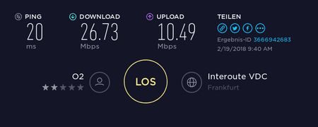

Allerdings sind ja die oben genannten Werte auch ohne LTE erreichbar. Insbesondere der schwache Upload ist dann schon ärgerlich. Habe gerade mal in der Küche einen Speedtest gemacht, O2 Netz von 1und1.
Screenshot-2018-2-19 Speedtest von Ookla - Der umfassende Breitband-Geschwindigkeitstest.png
Kann also grundsätzlich nicht an der Hardware des Moto G5 Plus liegen, es sei denn sie ist defekt.
Stimmt also etwas mit deinem Empfang oder Gerät nicht, oder aber dein Asus ist extrem gut.
Reaktionen: TomHH
