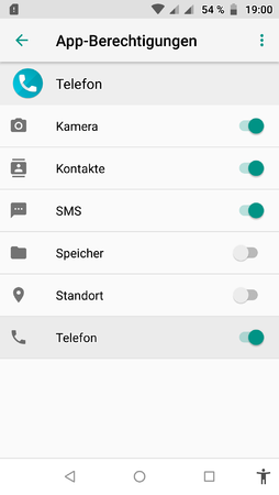

seit dem Systemupdate von 7 auf 8.1.0 Oreo (erst Herbst 2019) wird bei einem Anrufnicht automatisch der 'Anrufbutton' angezeigt! Das Display bleibt dunkel. Geht nur mit Eingabe PIN oder Fingerprint, dann runterziehen der Statusleiste und auf annehmen oder ablehnen. Habe einiges versucht anders einzustellen, es klappt nicht.. bitte um Hilfestellung! Danke

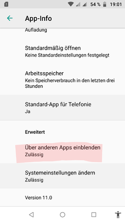

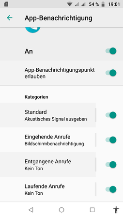

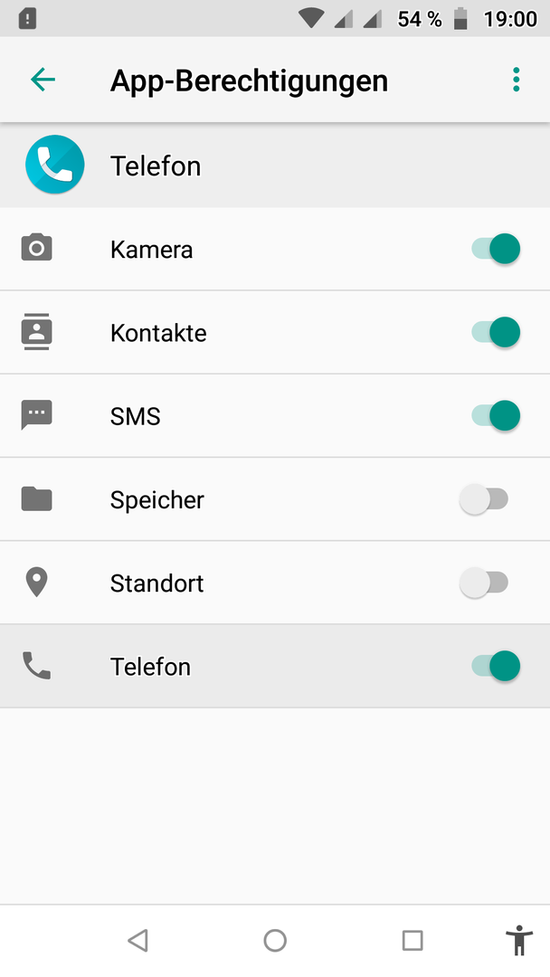

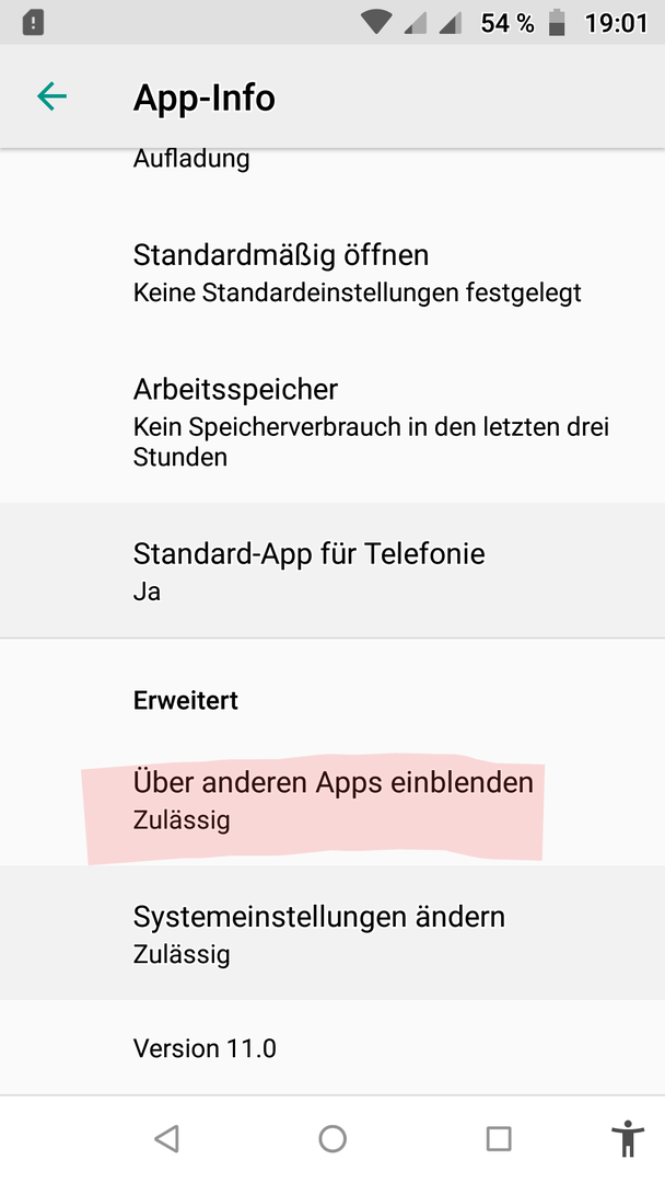

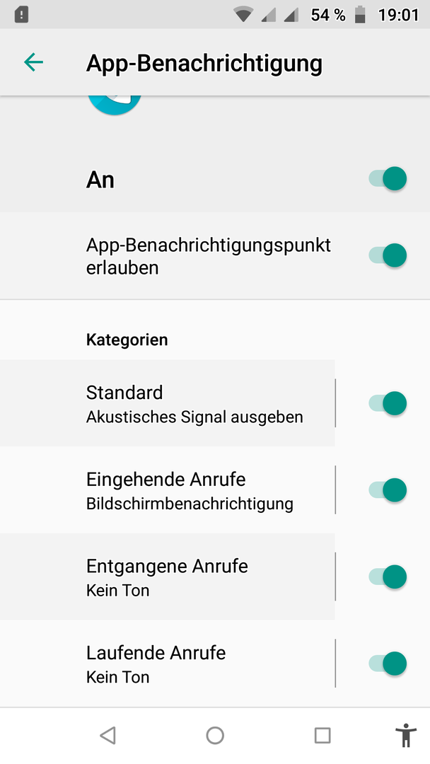

Ansonsten an in den App-Einstellungrn schauen unter:
Einstellungen->Apps&Benachrichtigungen->Telefon
Und da die Berechtigungen/Benachrichtigungen checken!
So wie im Anhang geht's normal, also Standard ist das nicht!

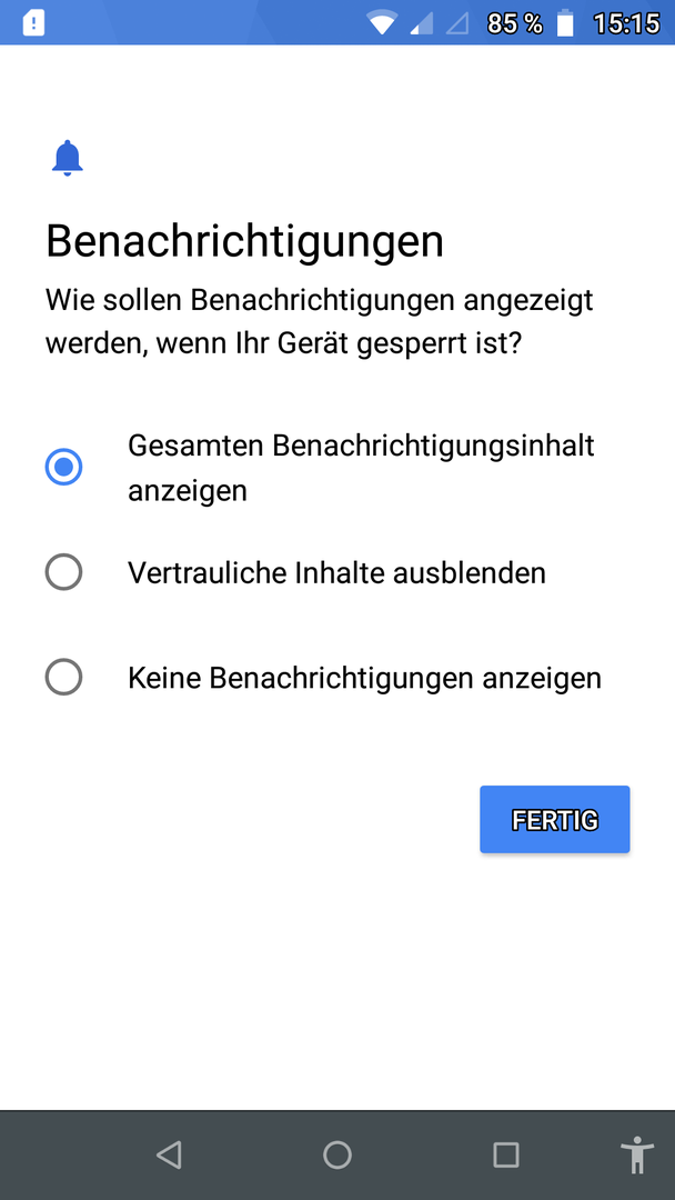

Moin, habe mir das gerade mal angeschaut...
Du hast vermutlich beim PIN vergeben alle Benachrichtigungen deaktiviert?!
Zumindest wird bei der Vergabe gefragt, schau mal den Screen im Anhang an!!
Also PIN neu mit Benachrichtigung, dann solltest du, wie bei mir...
Den Hörrerbutton einfach nach oben wischen können, um an zu nehmen!
Hoffe ich konnte helfen!!
Grüßle UnrealJM

Hallo UnrealJM,
2 Einstellungen waren bei uns falsch: Eingehende Anrufe, Bildschirmbenachritigung wurde auf 'Dringend' gestellt und Über andere Apps einblenden auf 'zulässig'. Herzlichsten Dank für die Hilfe! Das war ganz super. Liebe Grüße Lore
