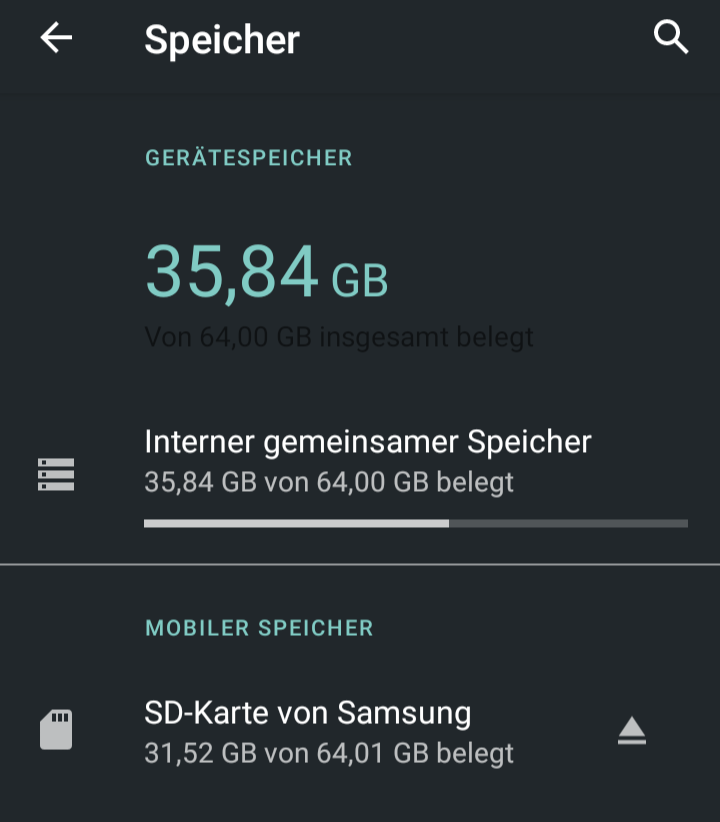

Wenn du bei Android deine SD Karte als internen Speicher eingerichtet hast, gibt's es in nur noch einen Speicher.
Der eigentliche interne Speicher des Gerätes ist dann nicht mehr als Speicher wie die SD nutzbar.
Zu sehen unter Einstellungen Speicher
Ich habe meine SD als mobilen Speicher und sehe am PC dann zwei Speicher meines Androids

Sowas in der Richtung hab ich mir schon gedacht. Wenn ich dich richtig verstanden habe, gibt´s halt jetzt nur noch 1 gemeinsamen internen Speicher und der wird in meinem Falle als SD-Karte im windows-explorer angezeigt und ist voll zugänglich. A b e r : Die Größe dieses Speichers entspricht der Größe der SD-Karte, nämlich 32 GB. Gesamter, verbundener, interner Speicher wären 48 GB. Die 16 GB des ehemals alleinigen internen Speichers sind somit verschwunden, bzw. werden im windows-explorer nicht angezeigt...
Mach ich da jetzt einen Denkfehler? Die 16 GB sind auf jeden Fall zu 2/3 belegt, was ich unter Einstellungen/Speicher etc. sehen kann!
Irgendwas stimmt hier nicht 🙄
