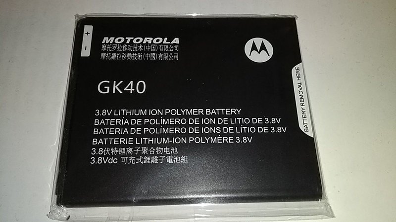

Da ich nicht mehr länger warten konnte - die Kapazität des ersten Akkus ist nach 520 Ladezyklen (wenn in AccuBattery Zyklen für Ladezyklen steht) weiter auf 59% gefallen - habe ich einen als Originalakku verkauften bestellt.
Der ist aber leider noch nicht angekommen.

Hallo noch mal,
der Akku ist angekommen.

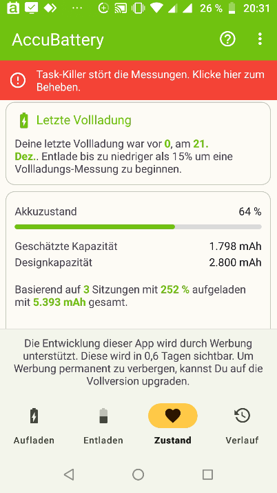

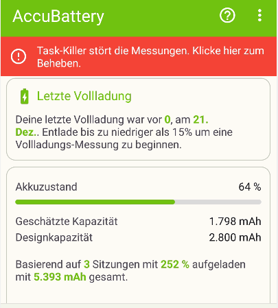

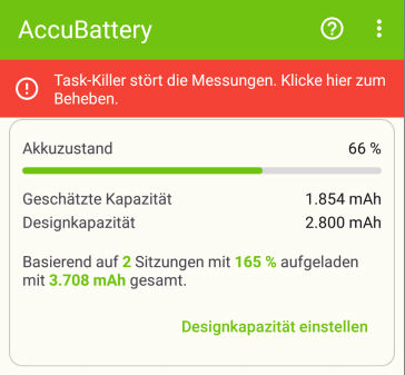

eigentlich wollte ich den neuen Akku kalibrieren und so auch seine Kapazität bestimmen.
Mir war zuvor aufgefallen, dass die Kapazität von der App "AccuBattery", die ich seit Jahren nutze, nur auf 1854 mAh geschätzt wurde, was nur 66 % der angegebene Kapazität entsprechen würde.
Eigentlich sollte der Akku 2800 mAh haben:

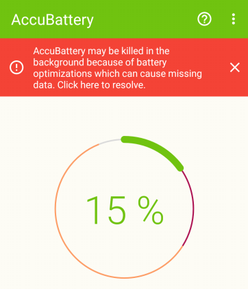

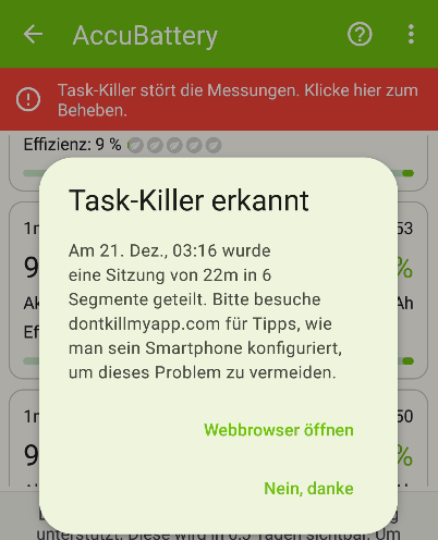

Wie ich den im orangefarbenen Balken erwähnten "Task-Killer" entfernen kann ist mir nicht klar.
Wenn ich auf den Balken klicke, erscheint folgende Meldung:
Don’t kill my app!
Mir ist aber nicht klar, wie nun weiter vorzugehen wäre.

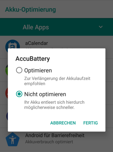

Zuvor gab es auch noch diesen Warnbalken:
Die Akku-Optimierung habe ich dann für die App AccuBattery deaktiviert, was zum Verschwinden des Balkens geführt hat, nicht aber zum Verwinden des "Task-Killer-Warnbalkens"
Beim Kalibrieren habe ich nicht einmal Punkt 1 von 3 Punkten abschließen können, da bei erreichen von 100 % Ladung AccuBattery anzeigt, dass im Abstand von 3 bis 20 min immer wieder ein neuer Ladevorgang angestoßen wird (nach Abschluss der Vollladung soll man das Handy noch 2 h. am Ladegerät hängen lassen).
Ich hatte es nachts also am Ladegerät hängen lassen, was zu vielen, ich schätze 30-70 neuen Ladevorgängen geführt hat (jeweils von 99% auf 100%).
Wie ich dieses Vollladeproblem beheben könnte ist mir nicht klar.
Inzwischen beträgt die geschätzte Kapazität nur noch 64 %. Das ist fast so schlecht wie mein alter Akku nach 5 Jahren.
Ob es sich um ein Problem mit der Kalibrierung handeln, oder ob der neue Akku beschädigt sein könnte ist mir ebenfalls nicht klar.
Ich hatte AccuBattery vor Einbau des neuen Akkus zurückgesetzt und alle Daten gelöscht, aber nicht de- und reinstalliert. Ob De- und Reinstallation Abhilfe schaffen könnte?

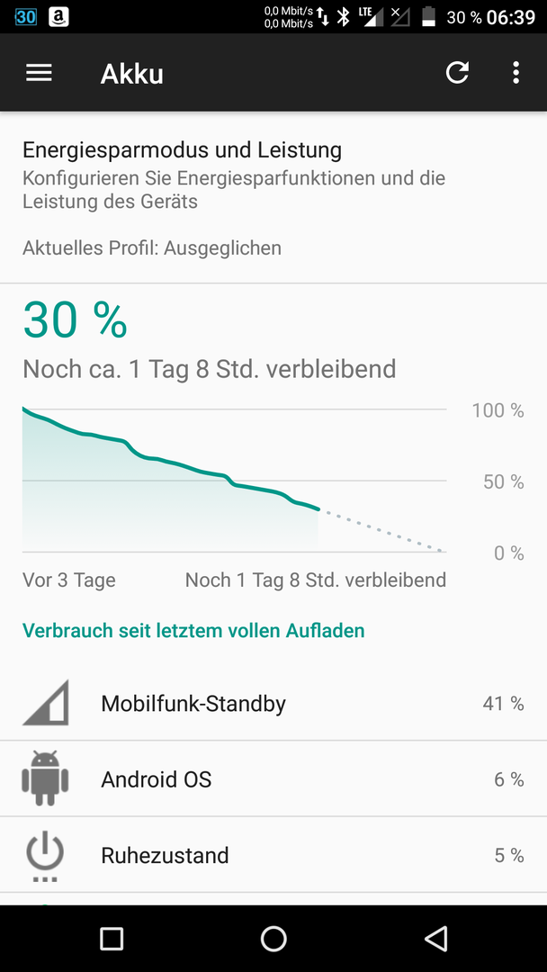

Ich probiere es einmal. Vollversion der App ist gekauft und auf dem Zweithandy installiert. Ansonsten habe ich auf dem Haupthandy auch die Vollversion von Ampere, das zeigt auch einiges an. Habe ich aber normalerweiise nicht aktiv, weil mir Akkulaufzeit wichtiger ist als irgendwelche Diagnosefunktionen im Hintergrund. Standby mit Mobilfunk (2x SIM) und Bluetooth an, WLAN aus kommt normalerweise auf 5 Tage oder so (100% bis leer). Da läuft aber auch wirklich nichts im Hintergrund, keine Social Media Apps (außer E-Mail) oder sonstwas.

5 Tage sind bei dem kleinen Akku wirklich eine extrem lange Laufzeit.
Das Display hast du dann sicher auch komplett aus.
