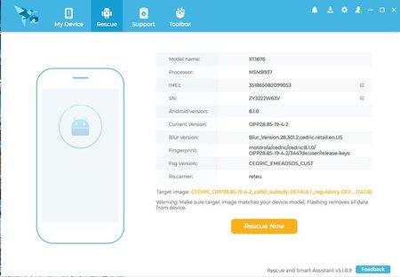

mein Moto G5 (XT1676 2GB/16GB 2xSIMs) war gestern plötzlich aus und ließ sich nicht mehr starten. Nachdem ich mehrmals versucht habe das Handy mit und ohne SIMs und Speicherkarte neu zu starten habe ich heute den "Rescue and Smart Assistant" von der Lenovo-Seite heruntergeladen und damit mehrmals versucht mit der Rescuefunktion das Oreo neu zu installieren. Jedoch wird es immer wieder abgebrochen mit der Meldung "Fastboot Flash Flash failed. Please try again"
hat jemand vielleicht eine Idee, was ich noch ausprobieren könnte?

Das Tool startet den Flashvorgang zwar, aber kann bei jedem Versuch irgendeine Partition nicht beschreiben und bricht daraufhin sofort ab.
Es hat aber nichts mit der Partition an sich zu tun. Denn z.B. /recovery lässt sich bei einem Versuch nicht beschreiben, dafür aber beim nächsten Versuch und das Tool bleibt woanders hängen.
Immerhin sind die ersten Steps nie ein Problem, v.a. der Bootloader. Das ist schon mal ganz gut.

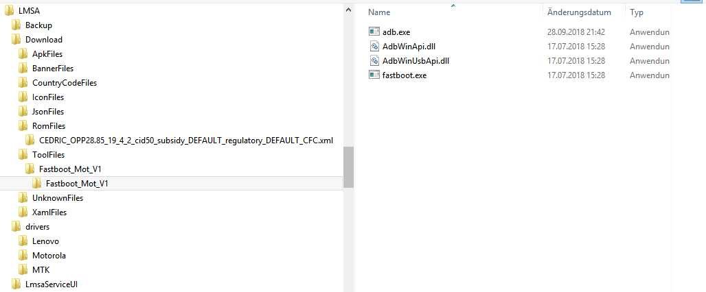

Das Image was herunter geladen wurde, war ein Zip-File welches direkt in dem Verzeichnis "LMSA" auf meinem Rechner entpackt wurde. Dort git es auch eine Datei fastboot.exe. Die ist vermutlich nicht gemeint oder?

Ist in der flashfile.xml aus dem Ordner:
LMSA\Download\RomFiles\CEDRIC_OPP28.85_19_4_2_cid50_subsidy_DEFAULT_regulatory_DEFAULT_CFC.xml
die Reihenfolge des Flashvorgangs beschrieben?

Ich selbst habe dieses Tool noch nicht benutzt. Inwiefern die darin enthaltene fastboot.exe allein ausreicht, bin ich mir nicht ganz sicher. Daher würde ich dir die Installation ADB/Fastboot-Tools empfehlen, damit auch alles richtig läuft.
