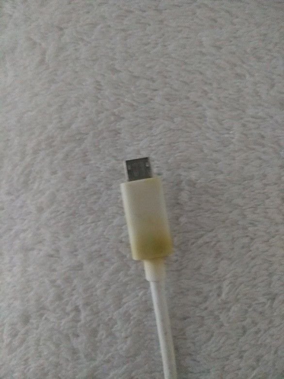

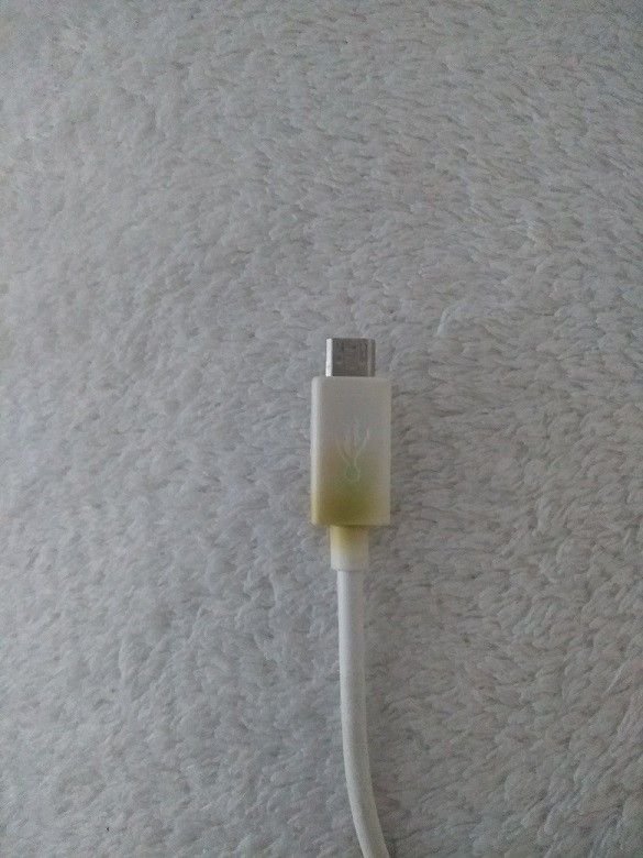

Mein G5 ist 14 Monate alt, das originale Ladekabel ist am Micro-USB Anschluss bräunlich angeschmort, ob ich das bei Motorola bzw bei Mediamarkt, wo ich das Gerät gekauft habe, reklamiert bekomme?
Mit einem Ersatzladekabel wird mir bei ausgeschaltetem Gerät nach drücken der Lautstärkewippe nach oben angezeigt, dass es kein Originalkabel ist und das Aufladen deshalb länger dauert als mit Originalkabel.
Hat es irgendwelche Nachteile wenn ich mit einem Samsung Ladekabel auflade anstelle des original Kabels?
Lädt fast genauso schnell.
Ich lade meines auch mit einem Samsung-Ladegerät. Schnelles Aufladen wird auch damit angezeigt und bis jetzt habe ich keine Probleme...
