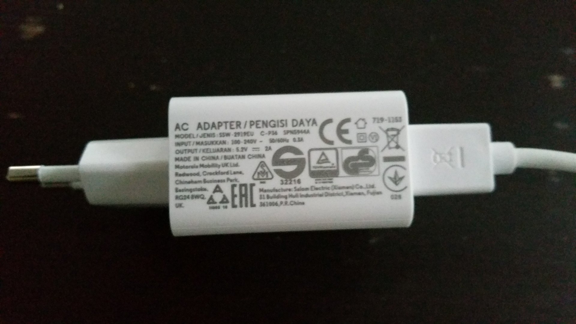

Hallo Zusammen,
wir haben seit kurzem eim Moto G5 mit 3 GB RAM. (bei Amazon) Nun haben wir bei 27 % das Ladegerät angeschlossen und da ging nichts schnell....
Wie funktioniert denn das Schnellladen?
Genommen wurde das Ladegerät das bei der Lieferung dabeilag (s. Foto)
Danke und Grüße

Installiere mal einen "Baterie-Manager" wie 3C Battery Monitor Widget – Android-Apps auf Google Play, und lies mal ab, mit wieviel Ampere der läd, dann ist es wesentlich präziser zu sagen was "schnell" ist.
Langsam wär für mich ~500mA, da dein "original" Lader von Motorola 2A zur Verfügung stellen sollte, laut Aufdruck, sollte er mindestens mit ~1000mA/1A laden. Weitere Beschleunigung kann man nur mit Qualcomm® Quick Charge 2.0 oder 3.0 erwarten.
Deins scheint "nur" QC1.0 zu haben, für 2.0+ muss eine andere Spannung zur Verfügung stehen...

Wie hier schon geschrieben, schafft das Ladegerät 2 Ampere bei 5 Volt (das ist aber der max. Strom, der nicht während des gesamten Ladevorganges anliegt. Primärseitig zieht es bei max. Ladung ca. 11 Watt.
Mehr schafft das G5 auch nicht (auch nicht mit anderen Ladern). Ladezeit ist ok und fühlbar flotter als z.B. ein G1 oder G2.

Man kann es drehen wie man will. Es lädt mit 2A bzw. +/- 10 Watt. Nicht langsamer und nicht schneller.

Und weil es so schön ist: Mein G5 Plus Netzteil hat 3 Ausgangspannungen 5 V , 9 V und 12 Volt.. Jedes G5 Netzteil hat nur 5 Volt im Ausgang mit max. 2 Ampere und damit kann es schon technisch kein QuickCharge haben, da 2A bei 5V so +/- 10 Watt entsprechen.

Ein paar Meßwerte dazu: Mein G5 lädt gerade (Akkustand ca. 20%) mit 1,67A bei bei 4,92V am Gerät, gemessen mit Delock 65682 MicroUSB Zwischenstecker. Das Netzteil zieht dabei 11,5W aus der Steckdose, gemessen mit Brennenstuhl Energiemessgerät Primera-Line PM 231 E silber Nr. 1506600. Das funktioniert so auch nur mit dem mitgelieferten Kabel, alle anderen hier verfügbaren Kabel haben einen zu hohen Spannungsabfall wegen zu schwach dimensionierter Adern.
