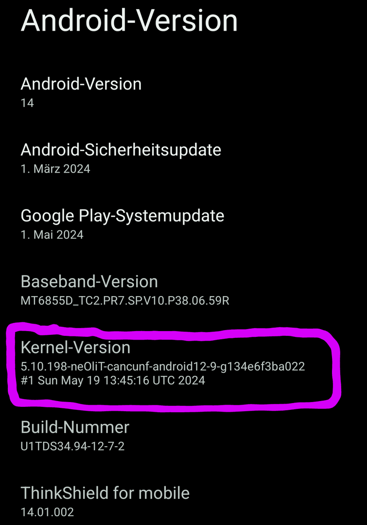

Es gibt für Stock A14 mittlerweile 2 Custom Kernel, einer ist der Google GKI Kernel und der in meinem Bild ist der neue NEOLIT Kernel.
Google GKI Kernel sind nur Generic Kernel von Google, die im Grunde genommen vergleichbar mit TrebleDroid GSI Roms sind. Bedeutet man hat die neusten Google-Commits die auf verschiedensten Devices funktionieren müssen/sollten.
Interessanter ist aber der NEOLIT-Kernel, da dieser ein Eigenbau eines Devs fürs G54 ist und ein paar Tweaks beinhaltet.
Was wird benötigt um diese Kernel nutzen zu können?
1. Bootloader entsperren!
2. Stock Rom rooten!
3. EX Kernel Manager installieren. Den braucht man dafür, da diese Kernel als Anykernel kompiliert werden. D.h. man kann sie easy vom OS aus mit dem Ex Kernel Manager flashen und muss das nicht per Fastboot machen.
Hab leider wenig Zeit für eine genaue Anleitung, aber vielleicht kann ja bei Fragen der Threadersteller weitermachen und helfen.

So das Thema Custom Kernel ist auch durch und macht keinen Sinn.
Hab den NEOLIT-Kernel jetzt ne ganze Weile im Alltag getestet und er ist für unser Nutzungsverhalten völlig unbrauchbar.
Stock-Kernel bei mir:
IDLE-Drain in 8 Stunden 1℅ und IDLE-Standby bis zu 15 Tage.
Damit komme ich immer auf 2.5 Tage Nutzungszeit.
NEOLIT-Kernel:
IDLE-Drain in 8 Stunden 5 Prozent und IDLE-Standby nur bis zu 2 Tage.
Damit komme ich auf 1 Tag Nutzungszeit.
Hintergrund zum NEOLIT-Kernel:
Die Custom-Szene vom G54 kommt aus Indien und und die spielen alle gerne PUBG MOBILE und freuen sich wenn ihr Spiel mit einem Custom-Kernel 5 Frames mehr als mit Stock-Kernel hat.
Die legen mehr Wert auf Performance als auf Akkulaufzeiten.
Diese oder nächste Woche soll die erste Custom-Rom online gehen und ich werde das hier nicht weiter verfolgen, denn da wird es das selbe Spiel sein. Custom-Rom mit Custom-Kernel und alles auf Performance getrimmt.
Dabei ist das G54 schon mit Stock settings ein Performancemonster, wenn man es mal auf seinen günstigen Preis runterbricht.

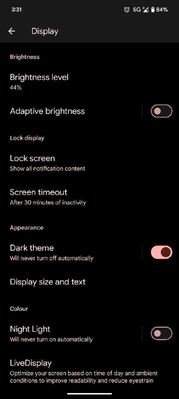

  • vNwpu8ii_l1imdGc6tijnSof8uE3XvNHVSZkA1AbLu88xyNspmUG0hxebAVX-B_jYao00snUw5PUdbGxeiW8SjW0ZLWmHP...jpg

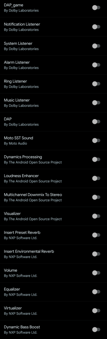

  • NOmCB0Ih6maWyeiTVQmQdjYyCfG_uV4lOX_GDBKFrdjG3kfogA7u0RvQyQuIwRVi4_YbThfXBmkiAienQaaw8lRdfhbI_d...jpg

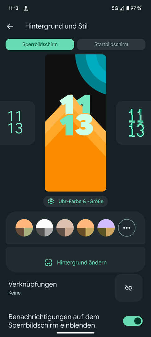

  • paih98DiBfp5VQV_E6MaYPKjrP9Ti6a6CSjsbMLyXApEW0xJqQElPdc2s3phehQYZCYwcFDGBSqKQ12_IRia9IKW93JC0E...jpg

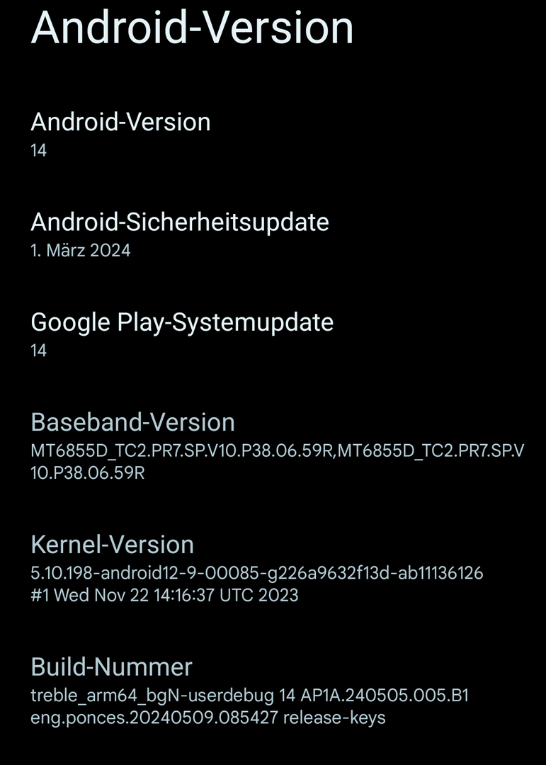

  • E1G8z6EDnmCvOuPIifk5tsthbDU1CuPGmGVFxoAHTMZdTaao3N94VMytq44Gd5MbQYHQnqfcx0Xz-FG--rSwC9BZAMEbDW...jpg

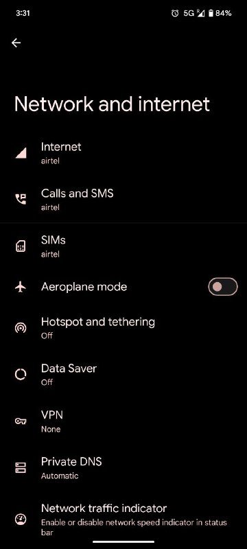

  • TXgTLuGXFQWGlgHVvHqrP1uinBPze8tmyZQ47EdZsm-9YHUchIj3GwaBaBvDmAOPIDp6mpv6KZpw4uraoI9AMwywL0O2FA...jpg

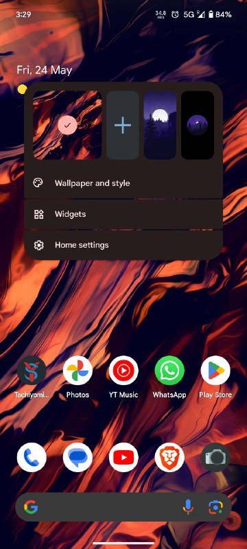

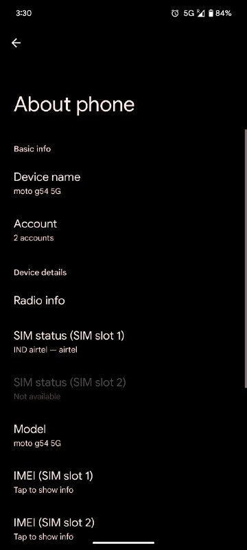

Hab meine erste Custom-Rom für das G54 gebasltelt, Vanilla AOSP mit Gapps und den typischen A14 Lockscreen Settings die ja in der Stock Rom fehlen und dazu gibt es noch die Stock Motorola Dolby Soundeinstellungen.
Autobrightness funktioniert zu 100%, besser als bei der oben schon erwähnten indischen Custom Rom, da ich den OSS-Vendor nicht benuzte, stattdessen hab ich auf TrebleDroid-Patches zurückgegriffen.
Fingerprintsensor, 5G und alles andere funktionieren auch ohne Probleme.
Kernel habe ich erstmal Stock gelassen, obwohl beim GKI-Kernel 209 die Akkuladezeiten etwas besser sind. Mal schauen was meine weiteren Tests im Alltag zeigen.
Ledeglich bei der Kamera musste ich auf einen Google Camera Port zurückgreifen, aber da hat man ja bekanntlich eine Menge Möglichkeiten alles einzustellen oder sich sogar passende XML-Profile raus zu suchen.

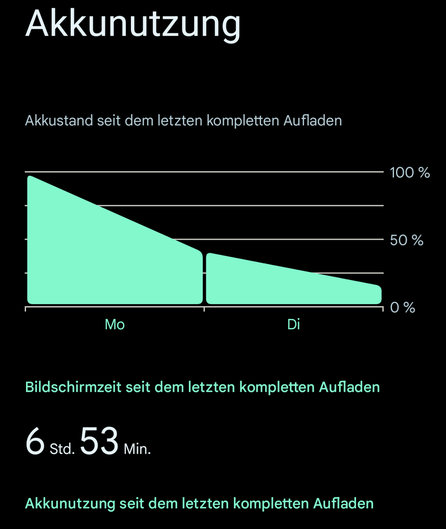

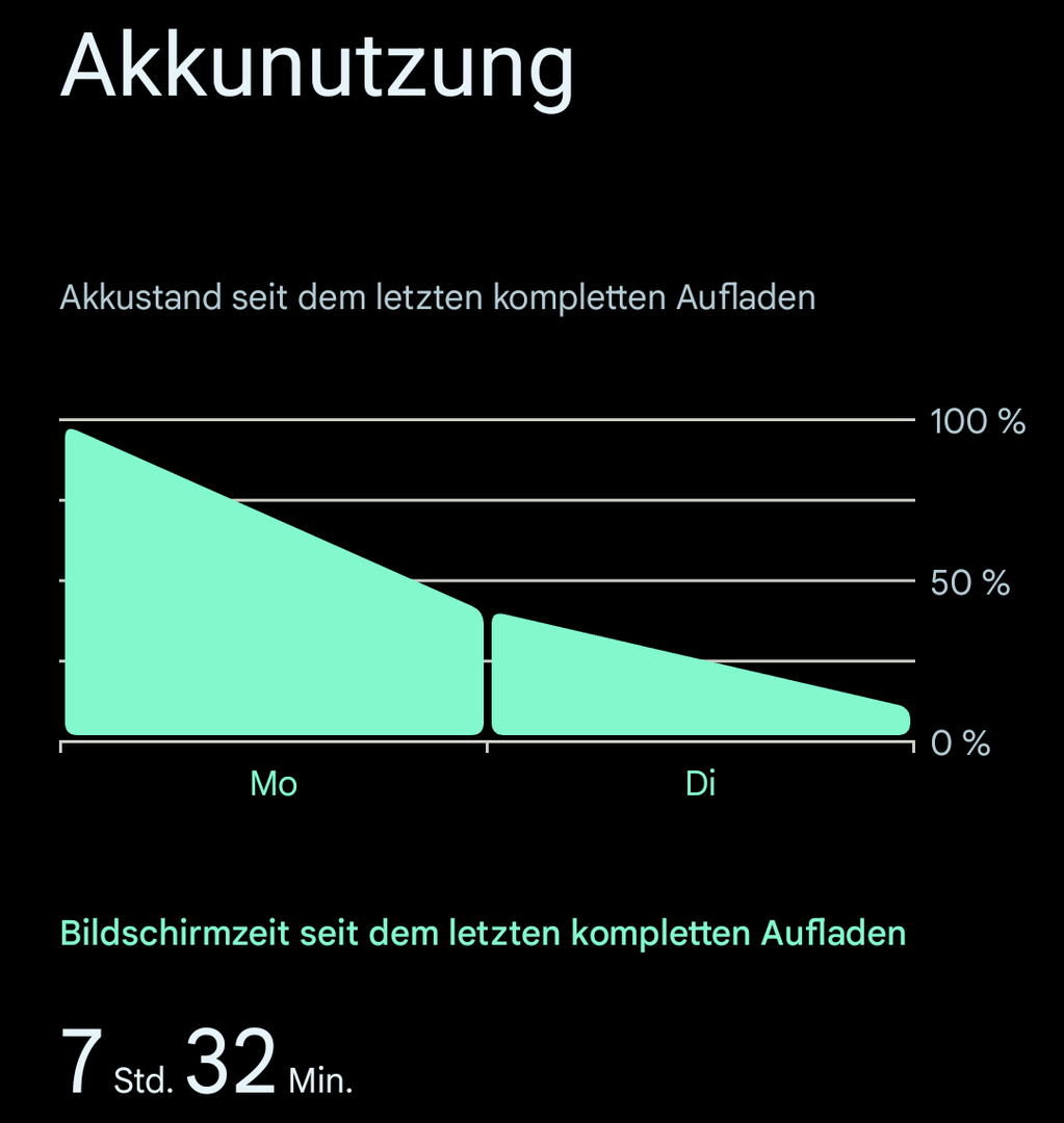

1000000068.pngEs ist jetzt Dienstag 16:30 Uhr. Aufgeladen war mein G54 am Sonntag um 00:00 Uhr. Das ist jetzt eine Laufzeit von 1 Tag, 16 Stunden, 28 Minuten mit meiner ganz normalen Nutzung:
YouTube
Musik streamen
telefonieren
Messenger
Browser
Und unterwegs war ich auch, Arbeit, Bahn und Orte mit schlechtem Netz. D.h. mein Device hatte ordentlich mit wechselnden Funkmasten zutun was auch noch am Akku zieht. Zur Info ich nutze reines 5G 1000mbit.
Hab jetzt bei meiner Custom Rom den GKI Kernel drauf und bin sehr begeistert. Stock Rom schaffe ich bei gleicher Nutzung bis zu 2.5 Tage aber niemals diese oben gezeigten SOT Werte.
Bei weniger SOT schaffe ich so ziemlich sicher sogar 3 Tage Laufzeit mit meiner Custom Rom.
Bleibt jetzt so auf meinem G54.1000000070.pngEDIT: Es ist jetzt 18:50 Uhr und ich habe da immer noch einiges aus dem Akku rausholen können und nein, ich benutze nie den Stromsparmodus bei meinen Devices.

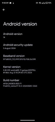

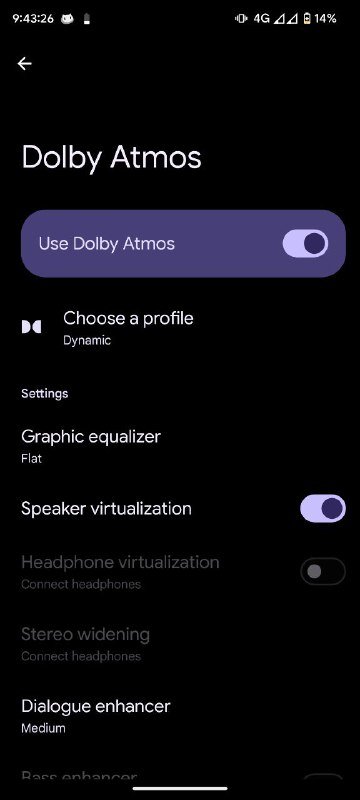

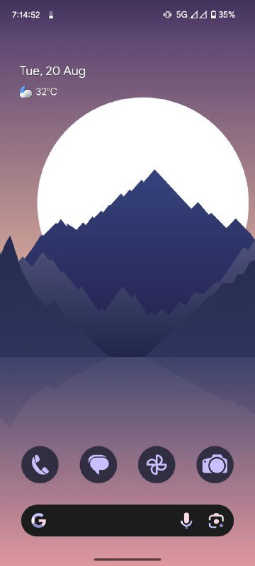

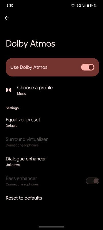

1)Update PixelOS - Unofficial | Android 14 | BETA
By Sarthak Roy (nur für die indische Variante des Moto G54 geeignet!)
Build Date: 06.06.2024
Build Variant: Gapps
Required Firmware: Android 14 U1TD34M.94-12-7 or newer
Changelog:
• Update blobs to U1TDS34.94-12-7-5
• Updated to latest GKI 5.10.209
• Signed Build, Play Integrity by default
• Enabled ZRAM
• Switched lineage common libperfmgr
• Switched to OSS Light HAL and moved to Linear Brightness curve
• Clean moto perf crap
• Fix Flashlight
• Fix Offline charging animation
• Priorize C2 HAL over OMX
Bugs:
• Dual VoLTE, DT2W, NFC, Esim, USB DAC (Not tested on Non-RETIN/Non-Indian Variants)
• Report issues with send adb logcat as its beta build
• Use latest Pixel Recovery to flash the rom

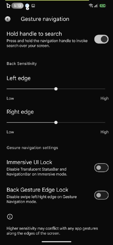

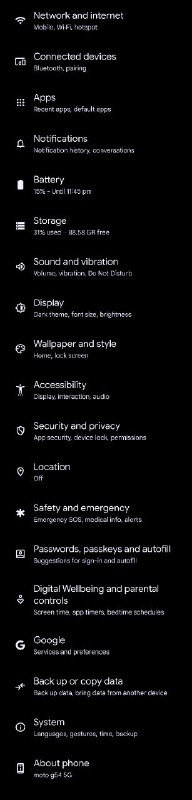

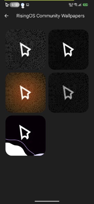

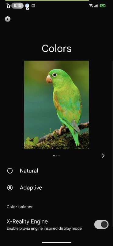

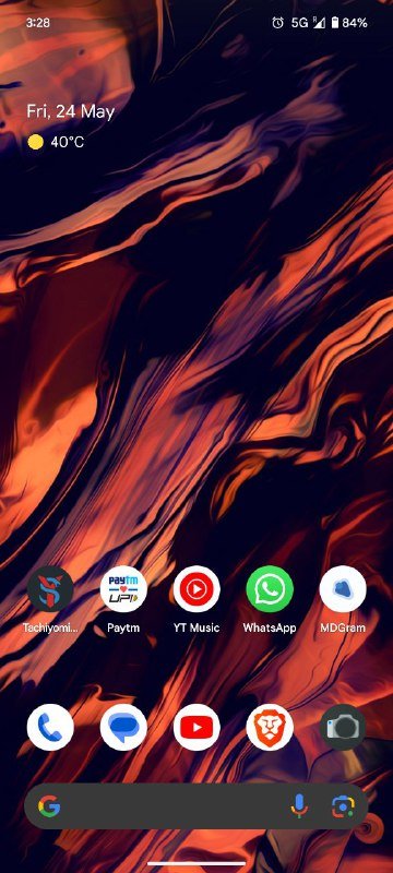

2) Initial release of RisingOS for Indian Moto G54 by Ayan:

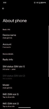

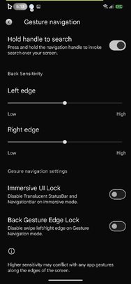

  • T3vAV3LLMVgh1pR3z1Xr-vN5MkZNRoWBa98Bt62uXZChZqQvqk7jIkdbJwObmPuFTJoqfjXBHUGMAZyN69wIapNuBRssAS...jpg

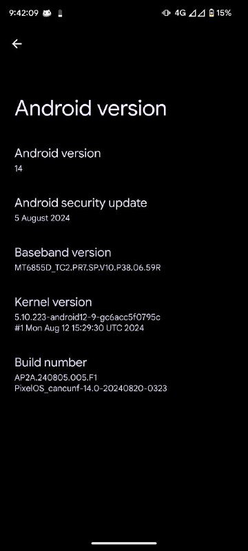

Die indische Custom Rom für das cancunf scheint nicht mehr auf das indische Modell (RETIN) beschränkt zu sein. Laut Changelog wurde der Support auf die globalen Versionen erweitert und vermutlich das o. g. Problem mit gebrickten Geräten behoben!? Das wäre nun die erhoffte erste kompatible Custom Rom für das Moto G54! :1f64f:
By Sarthak Roy
Build Date: 06.08.2024
Changelog:
• Update blobs to U1TDS34.94-12-7-6
• Updated to latest Google GKI 5.10.222
• Switch to User Build
• Stop shipping DTBO
• Setup NFC
Add support for Global cancunf models
• Add Natural Color Mode
• Added Turbocharging Support
• Updated Dolby
• Switch to Moto IMS implementation
• Switch to OSS Mediatek USB AIDL service
• Use NCM for USB tethering
• Add Support for moto g64 5G
Reaktionen: 615522, pithein und (gelöschtes Mitglied)

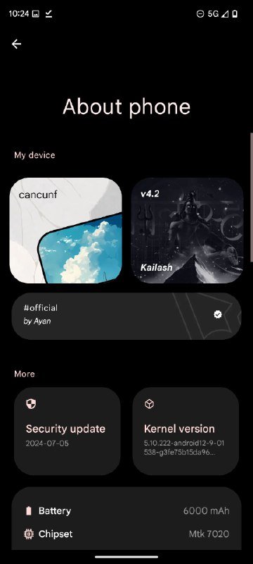

Ayan hat RisingOS 4.2 (Kailash) für das Moto G54 veröffentlicht. Changelog ist identisch mit PixelOS by Sarthak und sollte nun ebenfalls kompatibel sein!?

PixelOS - Unofficial | Android 14 | STABLE
By Sarthak Roy
Build Date: 20.08.2024
Changelog:
• Updated to latest Google GKI 5.10.223
• Source Upstream
• Update Dolby with Graphic Equalizer
• Add ESim support
• Fix USB DAC (USB Audio)
• Rework UClamp configuration
• Misc Performance improvements
• Set default up/down rate limits to 500/1000 us
Bugs:
• DT2W
