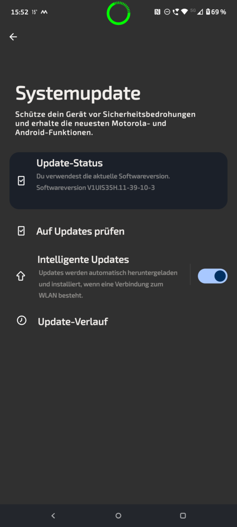

Gibt es beim G54 kein intelligentes Update?
Wenn ja macht das Teil doch alles im Hintergrund solange eine WLAN Verbindung besteht.
Reaktionen: Handyinsider
