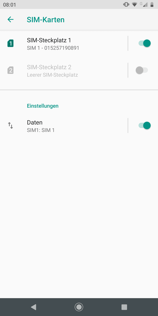

Ich habe die Retail Version geflasht, aber kann nicht Telefonieren, das Handy legt sofort wieder auf
Oh, das Problem hatte ich nicht. Ich hatte die Retail sogar eine Woche pur im Einsatz. Abgesehen von der Meldung, dass Aufgrund einer Komprimitierung kein Update möglich sei, funktionierte der Rest. Was hast Du für eine Version?
Die Version hat die Build PPS29.55-24
Woher stammt die Version? Hast Du das mit meiner Anleitung umgesetzt?
Die Version stammt aus deiner Anleitung aus deinem LiquidRemix Thread, und hab mich auch an die Anleitung gehalten
Ich hab die Retail Firmware nochmal geflasht, und hab noch mehr dieses Problem, mittlerweile gehen Anrufe raus aber ich kann nichts hören, und in den Einstellungen steht immer noch das nur Daten genutzt werden kann
