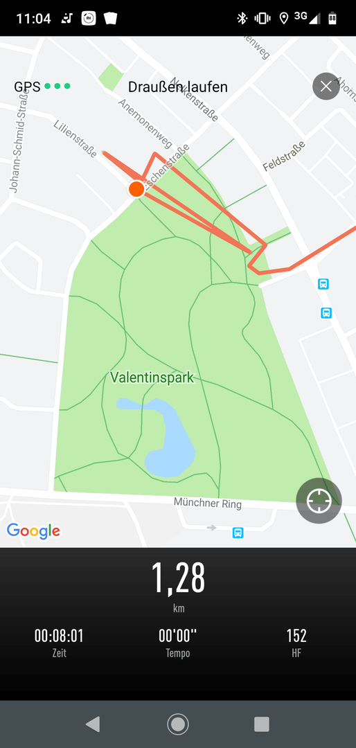

ich habe mit der Mi Fit App (Mi Band 3) beim Laufen das Problem, dass die Positionierung des Gerätes extrem schlecht ist und die Position ständig "springt". Das sieht dann z.B. so aus:
mifitscreenshot-jpg.715880

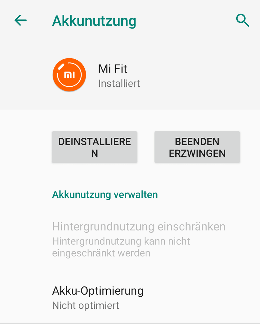

Vielleicht wird die Mi App vom Energiemanagement "behindert".
Du könntest mal versuchen die Mi Fit App aus der Akku-Optimierung raus zu nehmen.
In den Einstellungen unter App & Benachrichtigung -> Erweitert -> Spezieller App-Zugriff -> Akku Optimierung
Dort oben auf Nicht optimiert steht tippen und Alle Apps auswählen, nun die Mi Fit App auswählen und auf Nicht optimieren einstellen.

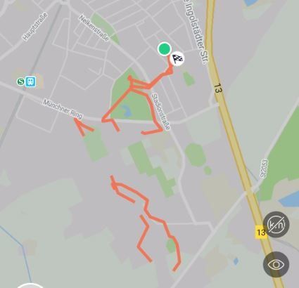

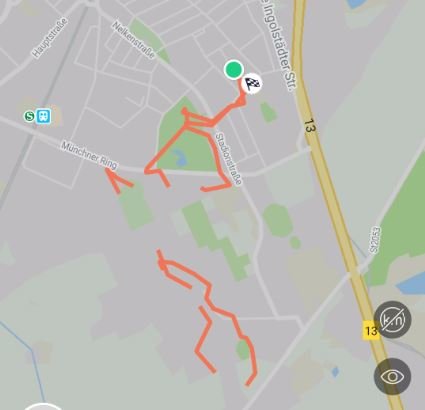

So, ich habe es jetzt nochmal mit deaktivierter Akku Optimierung der Mi Fit App getestet. Leider war das Ergebnis noch schlechter als vorher. Siehe Anhang.
Irgendwie wurde nur der Start und am Ende eine korrekte GPS Position gefunden. Ich habe auch ab und zu in die App geschaut und hier wurde ein schlechter GPS Empfang angezeigt. Aber parallel dazu war die Position in Google Maps absolut korrekt.
Es kann doch nicht sein, dass die korrekten GPS Daten an Google Maps weitergeleitet werden, aber nicht an die Mi Fit App.
Ich habe mittlerweile in einem anderen Forum 2 weitere Personen mit dem gleichen Problem gefunden. Leider hat der eine ohne Lösung aufgegeben und das Mi Band wieder zurückgeschickt und der andere hatte den Energiesparmodus aktiv. Aber dieser ist bei mir deaktiviert.
Hat jemand vielleicht eine andere Idee? Oder gibt es eine Möglichkeit sich die GPS Daten mal genauer anzeigen zu lassen? Eine App vielleicht?

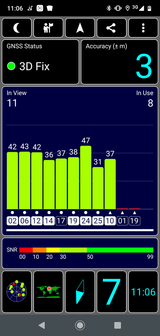

Ich habe den GPS Empfang im Wald mit der App kontrolliert :
https://play.google.com/store/apps/details?id=com.chartcross.gpstest&hl=de
das schwankt dann natürlich sehr stark,kommt immer drauf an wo man sich befindet.

Ich werde mal die empfohlene GPS Test App ausprobieren.
Also die gute Nachricht, der GPS Empfang des Moto G7plus hat keine Probleme. Laut GPS Test App war die Position immer auf +-3m genau.
Das Problem hat als einzig die Mi Fit App. Eigenartigerweise wird der GPS Empfang in der App auch als gut bewertet und dennoch wird die Position nicht auf der Karte angezeigt. Von der Berechnung der Geschwindigkeit ganz zu schweigen.

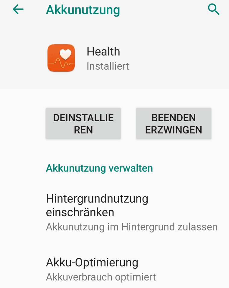

Die Huawei Health App hat auf dem Moto G6 und G6+ beim ersten Start darauf hingewiesen, dass der App die Hintergundnutzung erlaubt werden muss, sonst kann es zu Problemen kommen.
Das GPS Tracking funktioniert in Verbindung mit dem Honor Band 4 auf beiden Geräten.

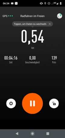

Irgendwie wird weder die Position, noch die Geschwindigkeit zuverlässig an die App übertragen. Andere Apps haben hier überhaupt kein Problem. Es funktioniert noch nicht einmal, wenn die App aktiv und im Vordergrund ist (siehe Screenshot), obwohl die Empfangsqualität vom GPS Signal als sehr gut angezeigt wird.

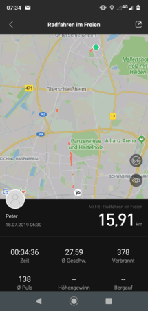

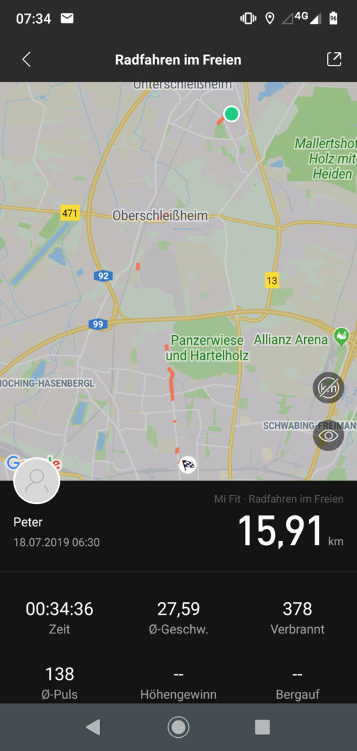

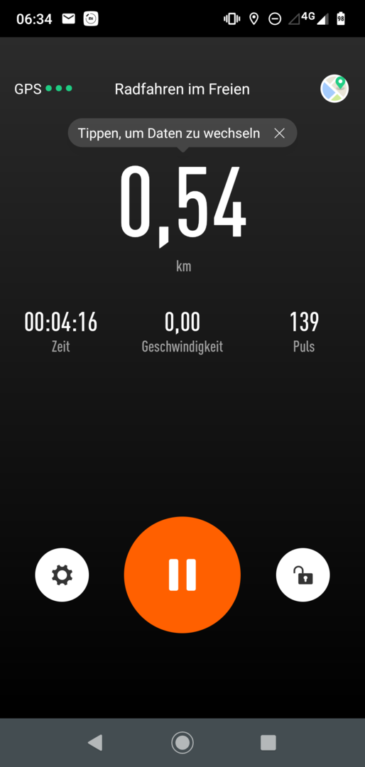

Ich bin heute zum ersten Mal mit dem Mi Band 4 gewandert,dort kann man ja sich im Trainings Modus auch die Strecke anzeigen lassen (in Metern ) . Die GPS Daten holt sich das Mi Band aber über die Mi Fit App und das ganze ist eine reine Katastrophe.
Die Mi Fit App hat echte Probleme sich die GPS Daten zu holen,wenn sie mal etwas schlechter durchkommen z.b. im Wald.
Da ist die Runtastic App eine ganz andere Liga,die App arbeitet auch weiter bei schlechten GPS.
Es ist zu hoffen das Xiaomi da noch etwas tut an der Software..mir ist die App heute beim wandern sogar abgestürzt.
Gibt es denn bisher irgendeine Lösung für dieses Problem?

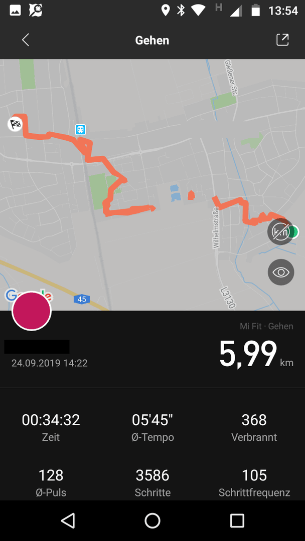

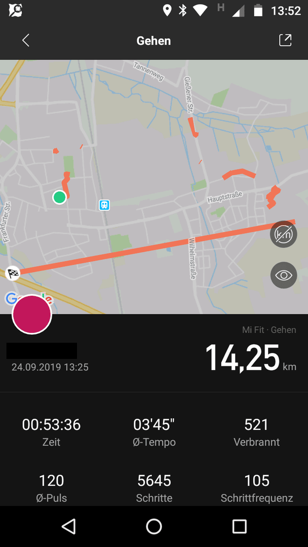

Ich habe mir vor ein paar Tagen das Mi Band 3 geholt und in Verbindung mit meinem Moto G4 Play liefert das GPS beim Gehen völlig unsinnige Daten und springt wüst in der Gegend herum.
Weil es noch nirgends erwähnt wurde...
Habt ihr auf hohe Ganauigkeit gestellt oder nur Gerät?
Egal was, mal ändern.
Hallo;
Bisher wurden sämtliche Aktivitäten mit hoher Genauigheit der Standortbestimmung durchgeführt - das würde auch die langen Sprünge in den Aufzeichnungen zum z.B. nächsten Sendemast erklären wenn dem Motorola G4Play das GPS abhanden kommt.
Versuche heute mal nur GPS und melde dann zurück wie die Genauigkeit dann aussieht.
Reaktionen: minidiegi
Hier nun die versprochene Rückmeldung:
Egal mit welcher Einstellung: Die Standorterfassung der Mi-Fit App und dem Motorola G4 Play funktioniert nicht!
Ich habe wirklich jede Kombination aus GPS / hohe Genauigkeit und 'Stromsparfunktion' (nur WLAN/Mobilfunknetze/BT) ausprobiert, der App sämtliche Rechte erteilt und es von der 'Akku-Leistungsoptimierung' ausgeschlossen.
Heute hatte ich sogar nur einzelne Punkte und lange Linien auf der Karte.
Gegenprobe mit der Google 'Zeitachse': Erfassung der gelaufenen Route auf den Meter genau!
Fazit: Es liegt nicht an der Hardware, es liegt auch nicht an Android - scheint so, als hätte die Mi-Fit App einen hässlichen Bug im Umgang mit Motorola-Smartphones. Hoffen wir auf ein Update...

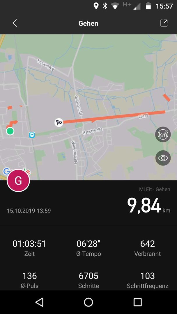

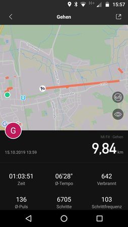

Latest News:
- MiBand3 umgetauscht, da es sich nach Verwendung von gadgetbridge-app nicht mehr mit der original MiFit-App pairen ließ. Selbe Probleme beim GPS-Tracking mit dem neuen Band wie bisher.
- Bug-Report abgesetzt via App, E-Mail an den Entwickler - bisher keine Rückmeldung.
- Problem ist bekannt, weitere Meldungen bei reddit und im Lenovo Forum. (alles Lenovo Moto G Modelle)
- Heute kam ein Update der MiFit-App. Mal sehen, ob es nun funktioniert...
Heute nochmals versucht, Problem bleibt auch mit neuem Band und nach Update der MiFit-App bestehen.
