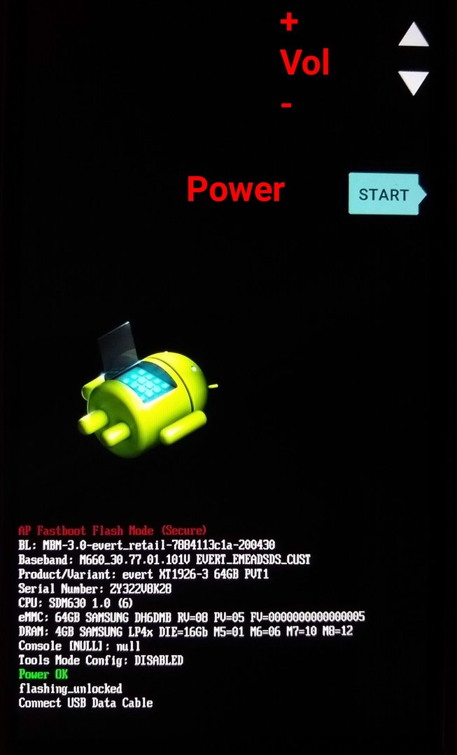

@Charly-1
Charly-1 schrieb:
Dann wieder Power und Volume + kurz drücken, aber da kommt nichts.
Aber du siehst doch, dass Power und Vol+/- das Menü navigieren. Hab dir das auf dem Screenshot auch hingeschrieben. Du musst Vol- drücken, bis du anstatt "Start" den Eintrag "Recovery" siehst. Dann mit Power auswählen.
