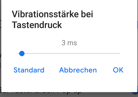

Bei dem Gboard kann man in den Einstellungen der Tastatur die Vibration anpassen. Screenshot_20190620-235554.png
