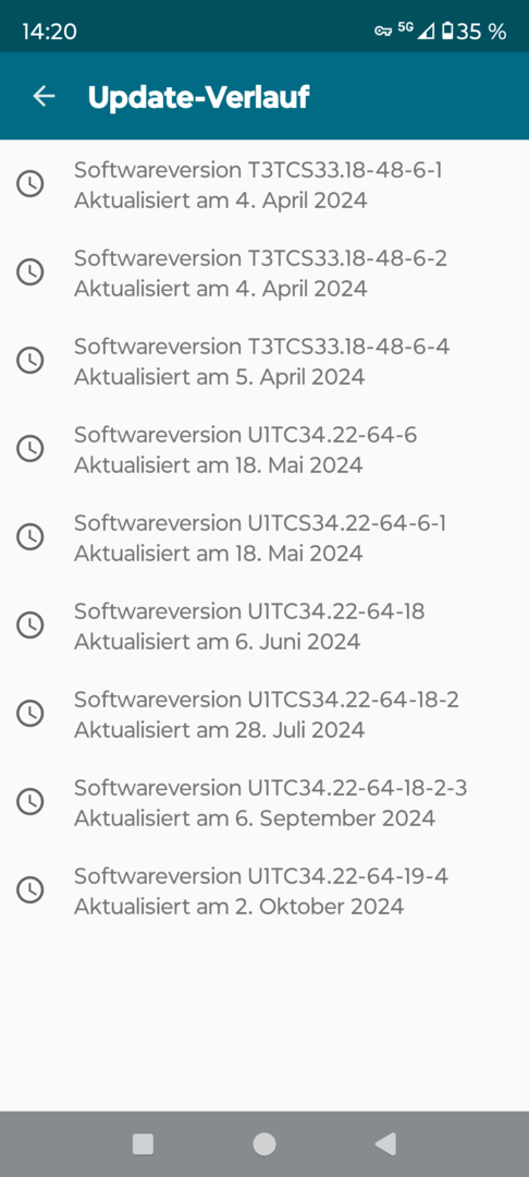

v00d007 schrieb:
@Angeloo
seit dem letzten Oktober "Sicherheits"-Update endlich behoben worden. War auch stattliche 700MB groß...
hast du schon das oktober-update?
@swchen
Mein Update-Verlauf siehe Screenshot.

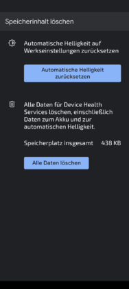

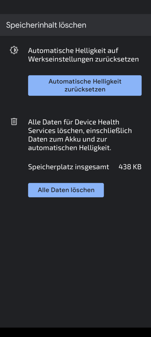

Beim Device Health Services in der App-Info schon mal unter "Speicherplatz verwalten" die Automatische Helligkeit zurück gesetzt?
Na aber sicher doch, hatte es nur nicht extra erwähnt.
