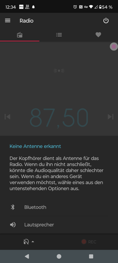

habe mir das G84 zugelegt u.a. weil es immer noch einen 3,5mm Kopfhöreranschluss und ein gutes altes FM-Radio haben sollte.
Nach der Inbetrienahme suchte ich die Radio-App aber vergeblich.
Also in den Playstore geschaut. Aber die nicht vorhandene Radio-App von Motorola konnte nicht installiert, sondern nur aktualisiert werden. Nach der Aktualisierung war die App da. Also Kopfhörer an den 3,5mm Anschluß, die App gestartet und sie startet den Sendersuchlauf, findet auch die regionalen Sender und zeigt die korrekten Frequenzen an. Also funktioniert der Empfänger als solcher aber das Problem: KEIN TON.
Cache und Nutzerdaten gelöscht und Sender erneut gesucht.
Handy neu gestartet. Kein Erfolg.
Zum deinstallieren und neu installieren gibt es im Playstore keine Möglichkeit.
Hat jemand einen Tip?

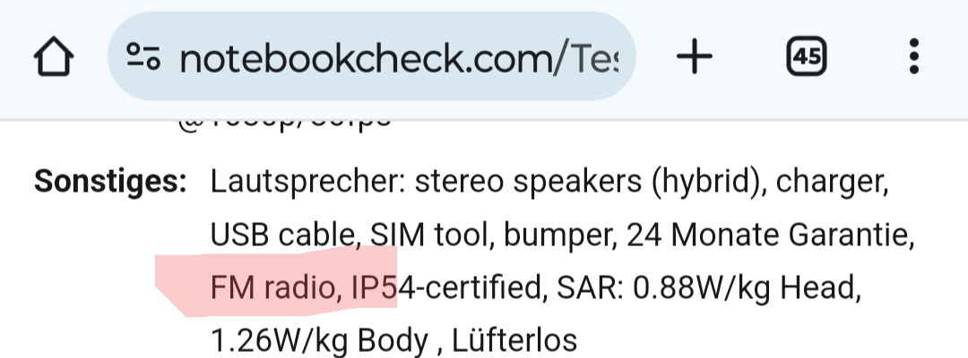

Notebookcheck
Es soll ja Menschen geben die ihr Motorola nicht beim offiziellen Laden kaufen sondern über ganz günstige Angebote...
Dabei kann es sich um Importe mit verdeutschter Firmware handeln...
Ich schrieb doch schon, dass es auf meinem G84 vorhanden ist und funktioniert.

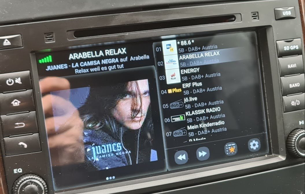

Mein Auto Radio habe ich schon umgerüstet auf DAB+ Empfang.Es werden immer mehr Sender diese auf DAB+ umrüsten und vorallem es gibt kein Rauschen mehr und Informationen zum gerade laufenden Programm.

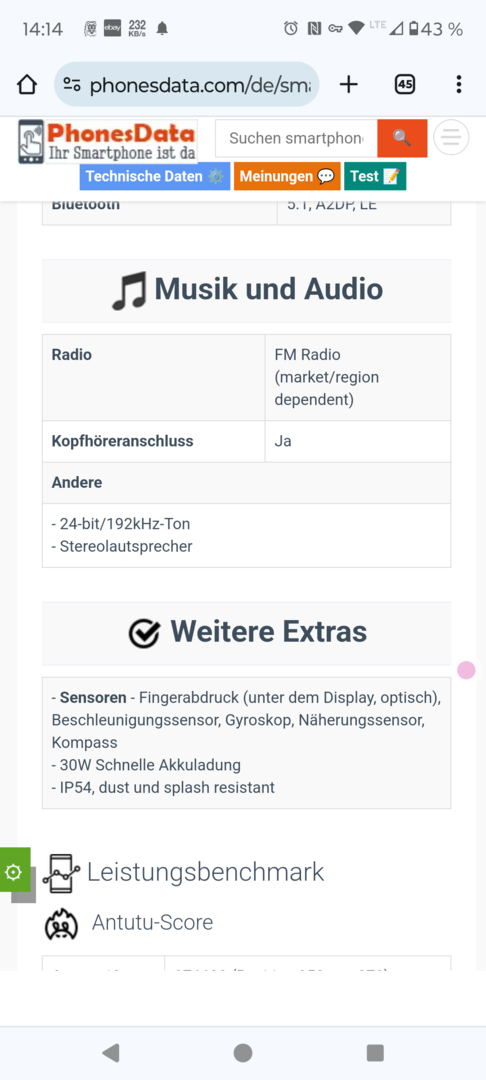

... oder ist das eine Diskussion über...:
Hat das g84 nun ein FM Radio oder nicht...
... und wie aktiviere ich meines?

Gibt es Tools die die Eigenschaften von Smartphones auflisten (gyroskop, Kompass, Kamera,...)
...und können die auch ein vorhandenes oder nicht vorhandenes Radio erkennen?

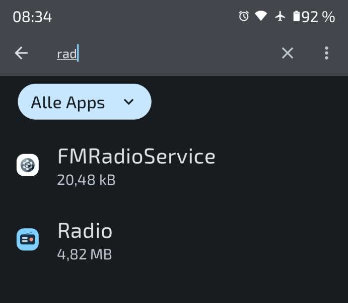

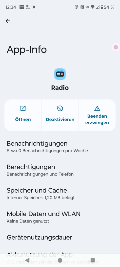

Auf meinem G84 heißt die App schlicht "Radio", ist vorinstalliert gewesen und nicht deinstallierbar. Und tut's, wie schon erwähnt ;)
Sucht man bei den Apps incl. Systemapps nach Radio findet sich noch der "FM Radio Service".
