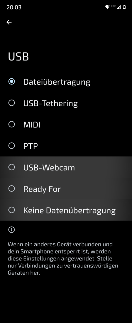

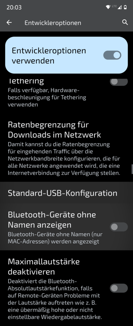

welche konkrete einstellung ist das in den entwickleroptionen? danke
USB-Debugging
Standard USB Konfiguration
Datenübertragung

Danke für's zeigen @voyi1994 . war vorhin mit dem Kopf wo anders..

Lieber User, wie kommt man eigentlich beim Moto-G14 in die Entwickleroptionen? Ich habe das gleiche Problem: mit dem alten Moto-One funktioniert die Datenübertragung (gleicher PC, gleiches Kabel). Will ich das am G-14 genauso machen, geht nur Laden. Danke für die Hilfe.
Einstellungen --> Über das Telefon (ganz unten) --> Build-Nummer (ganz unten) SIEBENMAL tippen (kein Scherz)
