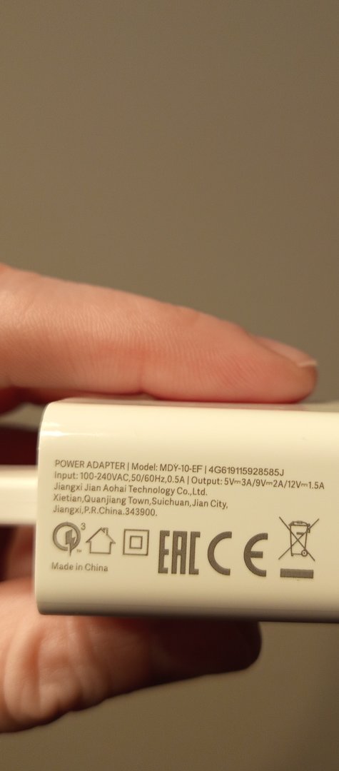

Moin,
ich kenne mich in Sachen Strom wirklich 0 aus und wollte mal wissen ob ich das Netzteil bedenkenlos nutzen kann? Leider finde ich keine Wattangabe, aber so wie ich das verstanden habe ist es doch so: Wenn ein Netzteil zu viel Strom liefert, rigelt das Handy die Stromzufuhr ab. Und wenn es weniger ist dann dauert es nur länger. Ist das soweit richtig oder kann es doch zu irgendeinem Problem kommen? Das abgebildete Netzteil müsste deutlich unter den 30 Watt liegen.
Danke!

@EinUser89 Moin,
kannst du nutzen. Xiaomi hat einen eigenen, proprietären Ladestandard, den das Motorola nicht unterstützt. Das nutzt den offenen Power Delivery Standard mit PPS Abstufungen.
Schlimmstenfalls lädt es im Fallback-Modus dann mit 5Watt.
__
Genau, das Smartphone handelt (während des gesamten Ladevorgangs) mit dem Ladegerät kontinuierlich die Spannung und Stromstärke aus.
Gibt es während des Ladens ein Problem (Unterbrechung in jedweder Form), bricht das Laden ab.
Erst, wenn die Ladeelektronik oder das Ladegerät offensichtliche Mängel in der Schutzschaltung haben, wird es brenzlig. Das würde ich bei dem Netzteil aber nicht vermuten.

@Cheep-Cheep Herrlich wie schnell du immer bist. Und dann noch in den verschiedenen Bereichen. Und erstmal Danke!
Also werde ich es mal testen und wenn es zu langsam laden sollte dann beiße ich eben in den sauren Apfel und kaufe das Original 30W Netzteil. Wobei das nicht originale von Intenso für grob 10€ ja auch passen müsste. Weil ich mag eigentlich keine 20€ für ein Netzadapter zahlen, aber einen Chinaböller will ich mir auch nicht ins Haus holen.
Reaktionen: Spiderheinz, grillelucks86, Exilbonner und eine weitere Person

Also wenn ich Geld in die Hand nehme, dann würde ich schon die 30W ausreizen wollen. Ich muss dann erstmal gucken was das Kabel genau für einen Anschluss hat. Weil ich glaube dass, das Kabel in Richtung Netzteil kein USB A hat sondern USB C. Wenn dem so wäre müsste ja das unten verlinkte passen und 12,99€ würde ich noch hinnehmen.Das von dir verlinkte hat ja auch USB C. Oder hat das von mir verlinkte auch einen eigenen Lade-Standart wie das von Xiaomi und eventuell nicht kompatibel?
