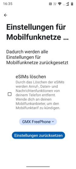

eSim Einrichten
In den Einstellungen "Rücksetzoptionen"
Einstellung für Mobilfunknetze zurücksetzen (eSim natürlich nicht löschen)
Einstellung nicht wieder anfassen.

Xtas schrieb:
eSim Einrichten
Der Tip hat bei meiner O2-eSIM leider nicht geholfen.
Was grad endlich zum Erfolg führte war der Tip aus nem anderen Thread: 5G deaktiviert und SIM erneut ein & aus...
