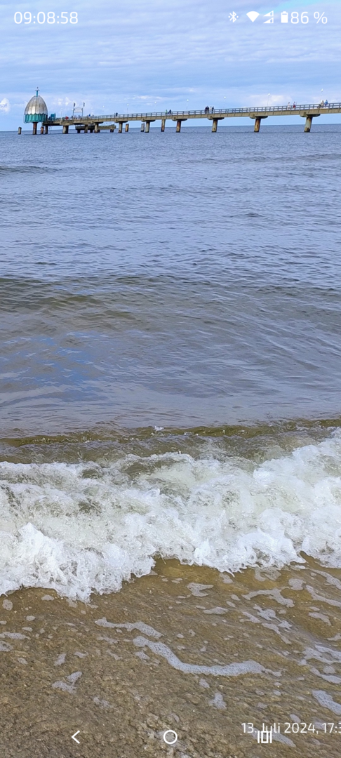

Das erste Problem ist beim neuen moto g85 aufgetreten...
Wenn ich eine App schließe und zurück zum Startbildschirm komme, sind da keine Icons mehr (siehe Foto)
Hab schon in einem anderen Forum gelesen, daß es evtl. mit dem Nova-Launcher zu tun haben könnte, mit den Animationseinstellungen in den Entwickler-Optionen, mit dem Ram-Boost...
Hab alles ausgestellt, allerdings nutze ich den Nova-Launcher weiter.
Im anderen Forum dauert es nur eine Weile, bis die Icons wieder da sind. Bei mir sind die dauerhaft weg. Ich muß erst wieder zurück gehen, oder auf den Sperrbildschirm, dann sind die wieder da.
Es ist kein großes Drama, aber ich hätte beim neuen Handy schon, daß alles funktioniert.
Weiß jemand was?

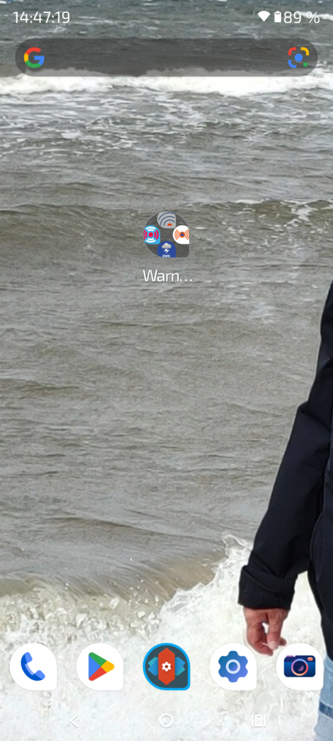

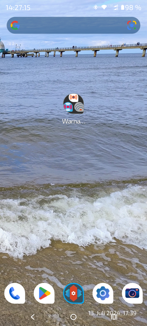

meine ordner sind schwarz und nicht transparent...
hab 2 handys daliegen, gehe punkt für punkt in den novaeinstellungen durch, bei einem sind die ordner durchsichtig, beim neuen nicht (schwarz)
wo übersehe ich die einstellung??!

Da ich keine Ordner nutze, kann ich das nur vermuten.
Unter -> Einstellungen -> Ordner -> Aussehen der Ordnersymbole unten -> "Match folder window color" deaktivieren, dann erscheint drunter "Farben" da die Farbe einstellen und die Transparenz dazu. Oben im Bild, siehst du, wie und was sich ändert.
Ich habe Nova Prime...

@laurens genau DAS wars, zumindest was die schwarzen ordner betrifft.
