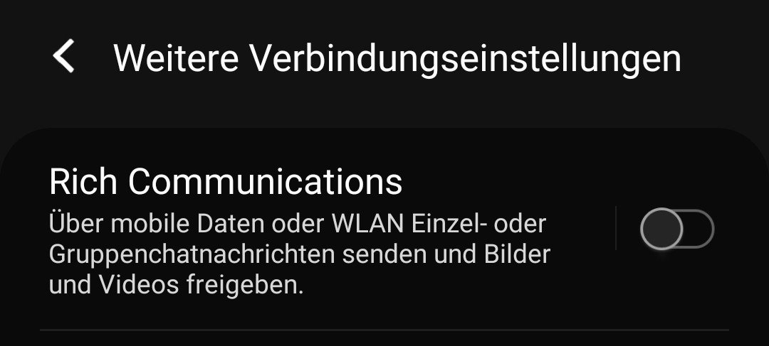

@Kenarso Beim S10 findest du in den Systemeinstellungen/ Verbindungen/ Weitere Verbindungseinstellungen
folgendes:
Vielleicht ist dies auch bei Motorola dort zu finden.
Also, habe Mal WLAN und LTE ausgeschaltet, bzw im Mobilfunknetz 3G als bevorzugt gewählt, und siehe da, die Nachricht wurde als SMS zugestellt.
Ich schließe daraus, die Empfänger nutzen als eine Android Version die RCS nicht implementiert hat und haben somit keine Standard SMS App die RCS beherrscht. Deswegen wird dann die Nachricht nicht zugestellt. Somit ist RCS nicht abwärtskompatibel zu Short Messenges Service.
@orgshooter
Was ist denn der Effekt dieser Einstellung? Ich interpretiere das so dass du damit RCS einschalten kannst.
@Kenarso ja!
Und im Kleingedruckten steht, das dann die "SMSen" nur über mobile Daten oder Wlan verschickt werden.
Daher habe ich es ausgeschaltet.
@orgshooter aber unabhängig davon sollte es trotzdem auf Geräten ohne die Funktion als SMS ankommen. Das dürfte ja nix mit der Verändert zu tun haben.
