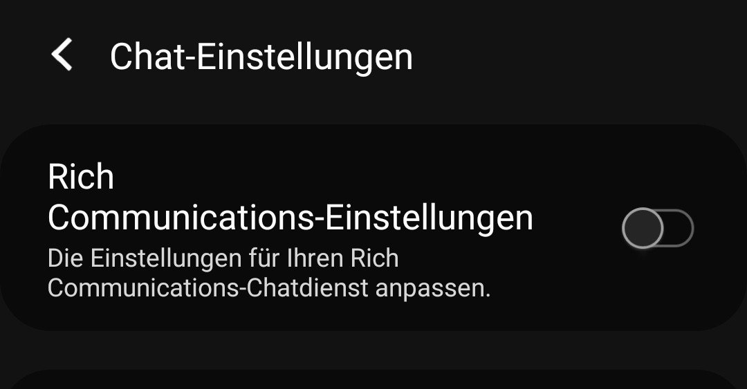

Und vor zwei Minuten geguckt. Chat-Einstellungen, Rich Communications-Einstellungen, war leider auf "Ein". Wird es dann wohl jetzt gehen oder beim Gegenüber ebenfalls überprüfen?
@rene3006 Hallo! Ja, davon war ich auch fest überzeugt. Aber nicht gesehen, dass ich eine neue Funktion habe - Chat, RCS. Hatte ich beim alten Handy nicht. Tolle Seite aber hier, denn denke, dass das die Lösung ist und bald hoffentlich wieder die SMS ankommen - auch wenn Internet aus ist.
Es sollte reichen, wenn du RCS deaktivierst. Internet sollte dabei aktiviert sein, damit die Rufnummer ordentlich vom RCS-Server abgemeldet werden kann.
@BB1 Leider nicht. Muss bei der Person wohl ebenfalls ausgeschaltet sein oder ich muss noch einen anderen Schritt (wo auch immer) unternehmen. Hatte Internet an, hab den Regler auf AUS geklickt. Später Internet aus, kam keine SMS an, auch nicht als ich das Internet eingeschaltet habe, erst als RCS wieder aktiviert wurde kam sie.

(Kontakteapp bzw Einstellungen - Verbindungen - weitere, evtl müssen noch Cache/ Appdaten der Systemapp RCSservicessettings gelöscht werden, um wieder in die Spur zu kommen)
