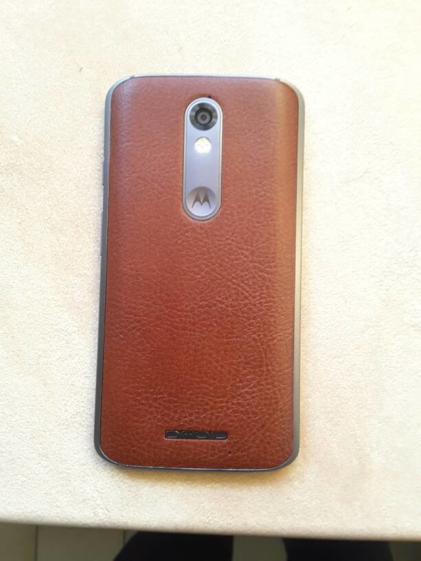

Endlich angekommen . ;-)
Super! Auf dem Bild kommt das sehr rötlich rüber (Blitzlicht?), ist eigentlich eher dunkelbraun mit einem rötlichen Touch.
Na dann, viel Erfolg! Mein Umtausch ist auch komplett abgeschlossen, so könnte ich eigentlich auch wieder das Cover wechseln.
Ja,ich denke der Blitz war an .In Natura ist es eher braun .

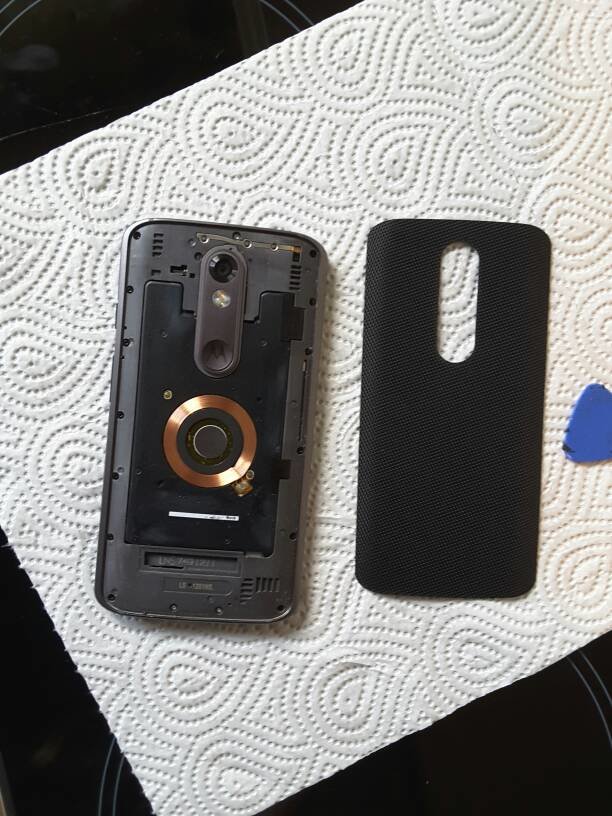

Das Force vom Nylon befreit und entfettet .........
Reaktionen: Rootuser

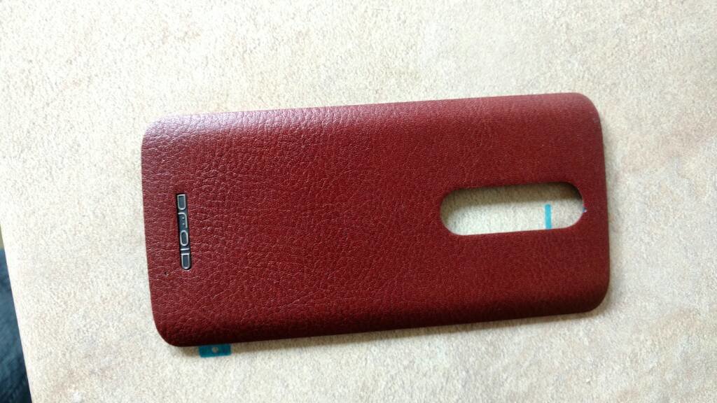

.....und im neuen "Ledergewand"
Und? Fühlt sich gleich viel wertiger / besser an, oder? Bitte von "scharfen" Reinigungstüchern wie Brillenputztücher mit Alkohol / Erfrischungstücher oder Ähnliches fernhalten. Sowas hat die Lederfarbe nicht wirklich gern, wie jedes andere gefärbte Leder auch.
Sehe gerade auf dem 1. Bild, dass auf dem Hohlraum (Volumenkammer für den Lautsprecher) keine "Membran" mehr ist. Die ist durchsichtig, klebt die evtl. noch am Nyloncover?
Mist ,da klebt wirklich noch ein Streifen Klarsichfolie im Nyloncover ....ist das arg schlimm????
Also wenn Du am Klang nichts auszusetzen hast wie Scheppern etc. oder gar einen Hohlraum durch das Leder fühlst, würde ich das so lassen. Weiß ja nicht inwiefern sich das dann verändert, nur eine Vermutung mit dem Klang. Ich habe das auch nur durch Zufall gesehen, dass da eine dickere Klarsichtfolie als Membran drauf ist und beim Ablösen des Covers gleich mit festgehalten wie die Spule vom QI-Receiver auch.
Habe auch schonmal etwas gesehen, wo jemand extra diesen Hohlraum freigelegt hat und das Cover an dieser Stelle mit Löchern gelasert hat. Hat dann den Sinn, dass wenn das Telefon auf dem Display liegt, man auch den Ton nach hinten heraus sehr laut bekommt. Das ist ja bei den Frontlautsprechern immer ein kleines Problem, besonders beim Force durch die ebene Auflagefläche, da kann man schon mal einen Anruf verpassen ;-)
Ich habe mir die "Folie" gerade mal genau angeschaut .
Die hat eine dermaßen "innige Verbindung" mit dem Nylonbackcover, das ich sie wahrscheinlich zerreißen würde ,bei dem Versuch sie abzulösen(deshalb ist sie mir auch nicht aufgefallen).
Eine Ecke habe ich gelöst und sie erscheint mir so dünn, das ich nicht glauben kann, das sie sonderlich zur Stabilität des Rückcovers beiträgt ,wahrscheinlich wirklich ehe akustische Gründe oder Schutz Feuchtigkeit/Schmutz .
Ob es die Akustik beeinträchtigt werde ich die Tage mal testen , aber selbst wenn ,sollte ich den Lederrücken wieder ablösen ,glaube ich nicht das er danach noch klebt :-(.
