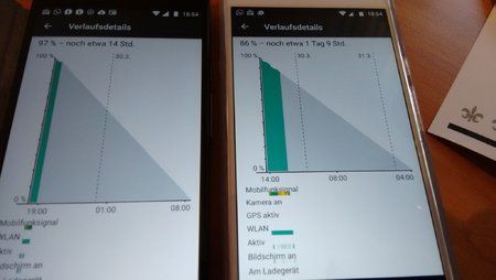

Es ging speziell um die orangene Anzeige des Empfangs in der Akku Statistik.

Mobilfunk ist bei Gerät1 bisher grün und ein wenig gelb. (nur 3G an). Gerät 2 ist bisher komplett grün (1 1/2 Stunde an)..
Probleme bis dato habe ich keine festgestellt. Aber ist wie gesagt noch ein wenig früh.
Ne doofe Frage, lese immer Mobilfunk grün oder Gelb...wo sieht man das denn ...?bei mit zeigt er nur weiß an oO?:O
Auf den Bildern von heisert siehst du es ganz gut, dass unter "Mobilfunksignal" ein teils grüner und gelber Balken ist. Der ist gemeint. ;)
