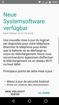

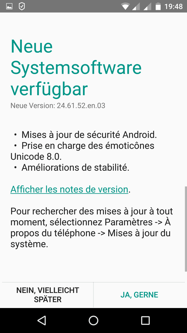

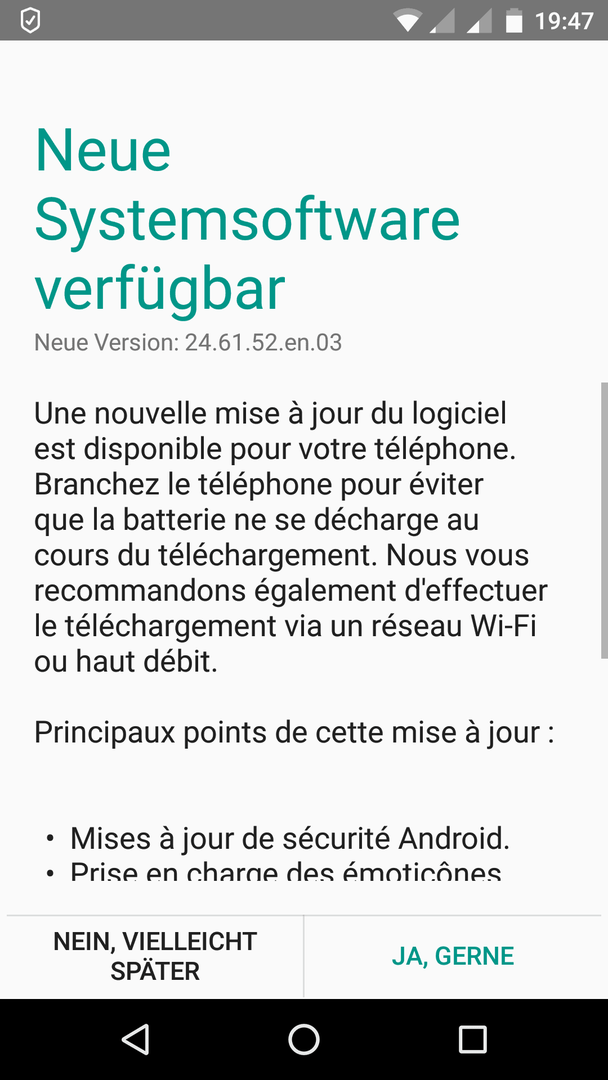

Mir wird grade update auf 6.0.1 per OTA angeboten bin am laden ;-)
